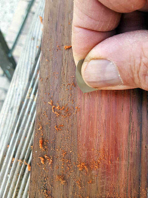

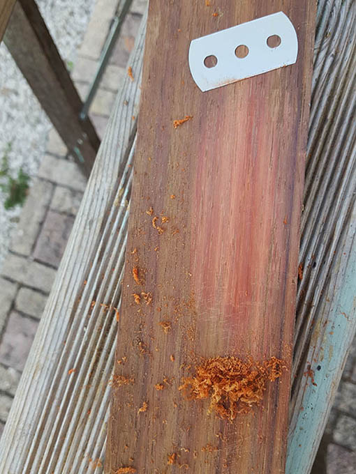

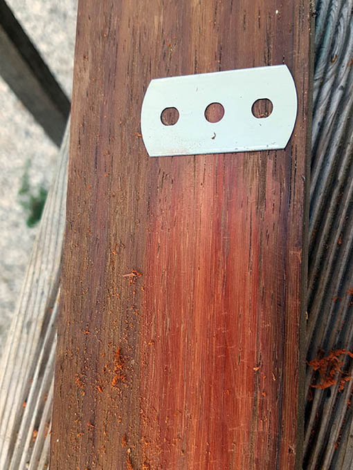

Je n'ai peut-être pas tout compris…!! mais si il s'agit de marqueterie faites avec du placage en 7/10ème j'éviterais le ponçage au grain 80 !!. Il ne faut pas s'endormir ou éternuer sinon on risque de traverser le tout…ça serait dommage!
Tout dépend de la dimension des éléments à poncer ; si ce sont des éléments fins et fragiles avec des découpes fines à poncer je recommande de passer par des outils plus petits. Personnellement je gratte avec des lames spéciales "laboratoire" avec lesquelles on fait du bon boulot et c'est rapide et précis. Je viens de faire une démo sur un bout de padouk massif qui était bien oxydé : voir les photos. Ces lames sont plus épaisses et plus solides que celle utilisées pour le rasage (ne pas essayer sinon c'est les doigts qui foutent le camp…). Il y a un coup de main à prendre et une manière de tenir la lame, on gratte en aller/retour. Evidemment pour les grandes surfaces, des grattoirs plus gros sont recommandés.
