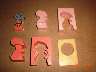

Allez j'y vais aussi de mon petit tuto.
Je ne pourrai pas tout mettre dans les détails, j'ai fait un tuto détaillé sous word alors faites moi un pe'tit clin d'oeil et j'envoie.
Voilà sinon ce que j'ai fais un jour en tombant sur la tête...
Ah oui j'oubliai, la dent et la pièce ne peuvent se récupérer en même temps, une rotation bloque l'autre...

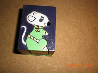

La boite ici ne correspond pas forcément à la suite, c'est juste pour montrer....sur l'autre il manque la queue (le chat.....)

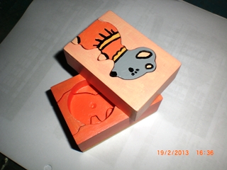

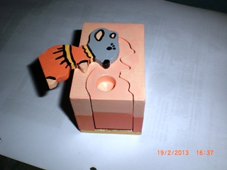

La boite pivote autour d'un axe dans l'oeil de la souris (ouille même pas mal). Il y a 2 parties, la première du haut reçoit la dent, la deuxième en dessous reçoit les soussousssss.
1° mettre la dent dans le trouyou en poussant le corps de la souris par le fond, ce qui relève l'ensemble "souris" et permet de faire pivoter la partie en CP de 5mm. Cela bloque la deuxième partie pour mettre les pièces.
Une fois le dent placée il faut refermer et redescendre la souris pour accéder à la pièce.
L'ouverture de la partie recevant la pièce bloque le haut qui a la dent.
Voilà c'est juste sympa pour les gosses.
