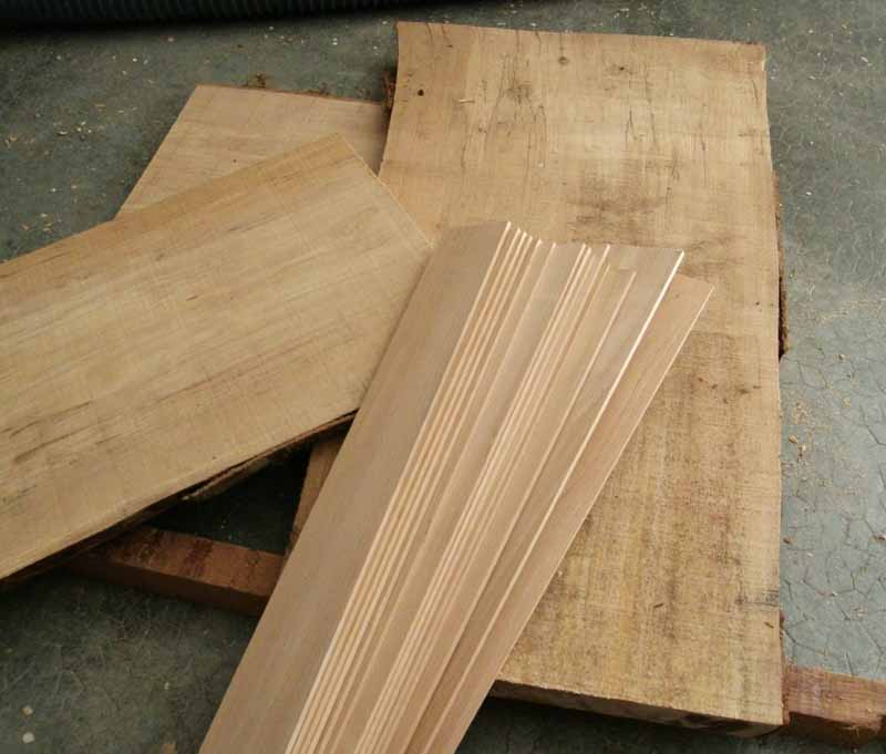

en scierie, ici dans le nord du gard un peu difficile de trouver ce que l'on cherche, je vais a martignargues, tres sympa, je prends du 18 mm en brut, apres degau et rabot, et on pert un peu de matiere sic !, je ramene a la dimension voulu.
il n'y a pas en dessous de 18 en épaisseur.
question aux pros le charme c'est bien pour du chantournage ???
Re:Quel bois choisir pour réaliser des jouets ? 13 Nov 2012 10:01 #66912
Pour avoir de la faible épaisseur comme du 10 ou du 12mm on peut refendre du 27mm mais il y a un mais.
En effet en refendant du bois même sec, l'humidité au cœur de la planche n'est pas la même que celle en extérieur, les deux planchettes qui vont donc en sortir vont tuiler et faire un creux vers le côté extérieur, attention donc à bien prévoir de la sur épaisseur pour avoir une épaisseur finie qui corresponde à ce qui est attendu.
En scierie il est rarede trouver plus mince que 18mm, parfois 15mm mais c'est très rare.

perso, j'achète du plateau de 27mm que je déligne à la scie a ruban puis rabbot/dégau, pour obtenir des mini plateaux entre 3 et 5mm d'épaisseur. En 27mm si le bois est bien sec il n'y a pas de soucis de déformation.
