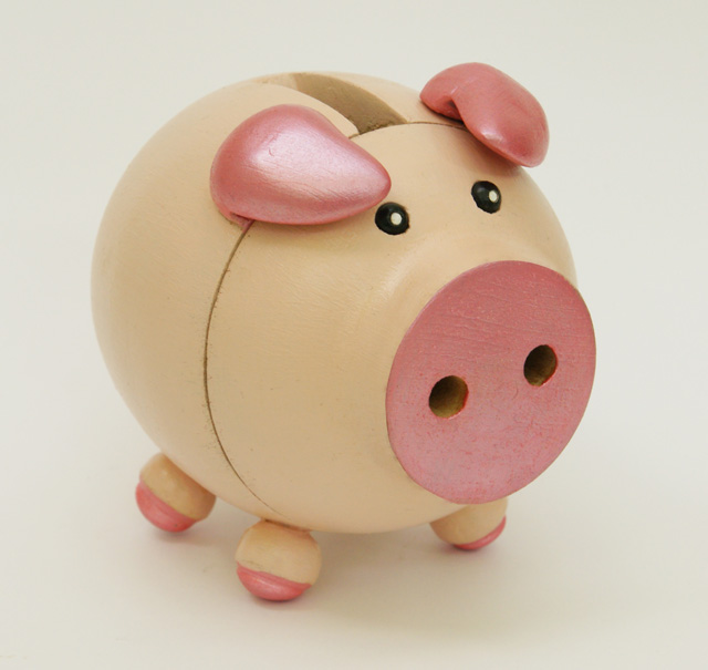

voici ma tirelire de retraité !

Très joli ce Monsieur Jean Graisse, j'ai fait quelque "Babe" le cochon tirelire mais, mais j'aime particulièrement les oreilles de ton cochon, comment les fais-tu ?
Je mets une photo du mien je me demande si ça lui irait des oreilles comme ça

Pour les oreilles, j'ai découpé deux morceaux identiques en hêtre à la scie à chantourner, puis je les ai mis en forme à la lime électrique puis finition à la lime et à l'abrasif. Rien de compliqué.
J'avais pensé un moment mettre les mêmes yeux sur mon cochon et faire les mêmes pieds !..Finalement j'ai mis des perles en bois pour garder toutes les rondeurs du cochon et celles propre à la petite enfance.

vielle branche SVP !Comment faite vous pour les tenons a l'interieur ??
superbe ! et cochon qui s'en dedit, pour une future retraite ? au train ou vont les choses un cochonnet aurait suffit malheureusement.

Pour les tenons, j'ai procédé de la sorte: Une fois terminé le tournage et le ponçage de la bête, j'ai mis la tête en place et j'ai percé le tout (corps + tête) en une seule fois afin de garantir le bon alignement. Ensuite j'ai retiré la tête et j'ai mis en place le tenon de 6mm. Puis j'ai fait les encoches sur la tête pour faire le système de fermeture à baïonnette. Une fois que cela fonctionnait bien, j'ai retiré le tenon de 6mm et je l'ai coupé en deux aux bonnes dimensions et j'ai collé le tout sur le corps. Ensuite j'ai poncé. La peinture plus quelques ponçages entre deux couches de peinture, ont bien caché ces tenons vus de l'extérieur.

Merçi pour laréponse sur les tenons, sur les photos on ne voit rien des tenons d el'exterieur, bravo !
