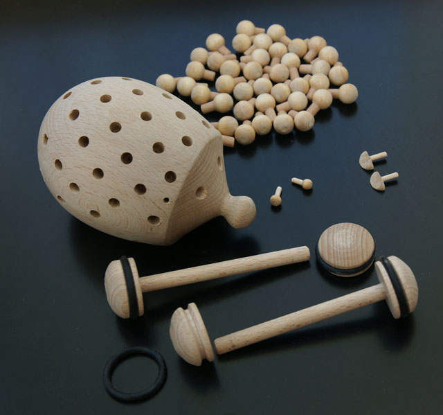

Voici donc "Bouclette le hérisson".
Il est en hêtre. La peinture est de la Pébéo Acrylcolor conforme à la norme européenne du jouet EN71 et le vernis est du AURO 251 également conforme à la norme EN71. La ficelle mesure 22cm de longueur selon la législation sur les jouets à tirer.
J'ai excentré légèrement les axes des deux roues arrière ce qui fait dodeliner le hérisson du derrière lorsqu'il roule, comme pour le vrai...
Sa prise en main est agréable en raison des petites boules en bois sur le dessus comme sur les objets de massage...

la bestiole en pièces détachées avant peinture
