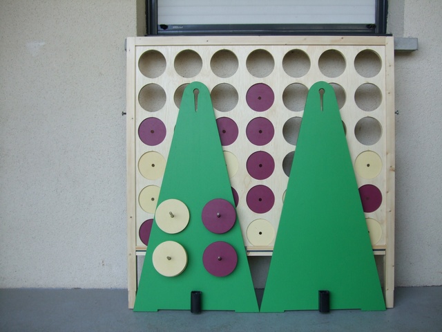

ce puissance 4 géant était prévu pour les enfants sous le soleil des vacances de paques pas grave ça fonctionne aussi a l'intérieur
dim 105x105 cm diam des jetons 13 cm

Re:puissance 4 géant 20 Avr 2012 22:44 #59456
Joli travail de précision,il est fait tout en
bois ?

bonsoir
oui il est fait tout en bois en cp de 5mm et les pieds en 15mm puis l'ossature en sapin

C'est sympa pour les enfants.
comment as-tu faits les pions ? au tour ?

bonsoir
les pions ont été découpés a la scie sauteuse puis poncés sur une perçeuse a colonne ce qui explique le trou au milieu
voila a+

bonsoir cbr, les trous sont percés à combien ? :) dommage qu'il n'y ai pas un descriptif pour sa fabrication et un plan :(

voici un petit descriptif
pion 130 en 5mm découpe de l'ossature trou de 110. entre-axes horizontal 141
entre-axes vertical 130

  • Messages : 296
j'avais fabriqué un cylindre a poncer légerement conique pour la finition
