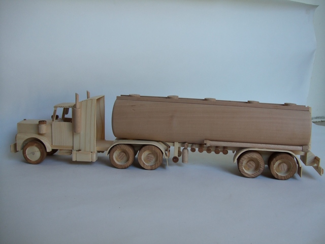

bonjour a toutes et tous
apres un peu d'absence voici le camion citerne
l'ensemble fait 580mm de long

Re:maquette camion citerrne 13 Oct 2011 22:03 #50523
Belle replique,c'est beau,tout y est .
Les gardes boue sont faits comment ?

pour les gardes boues je prends un bout de bois de l'épaisseur des roues et8mm plus large que le diametre de celle ci
puis je trace l entraxe des roues et les percent a la scie cloche ça me donne une sorte de paire de jumelle j'évide le milieux je dégrossis les cotés exterieurs puis finition a la ponceuse et ça me donne deux gardes boues pour deux roues de percer
pas facile a expliqué

bonsoir
j'ai commencé par faire une série de tracteurs qui se ressemblent plus ou moins
mais effectivement pour les remorques s'est plus long
a+
