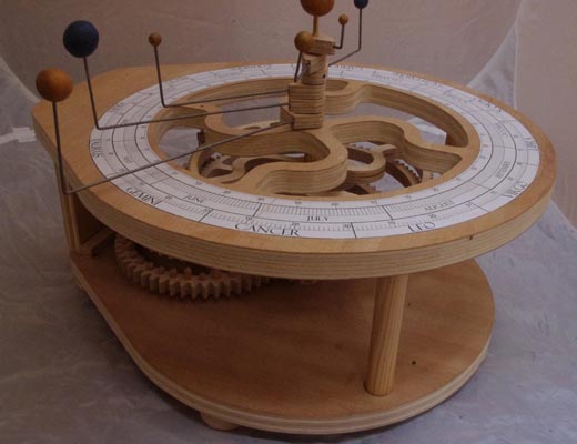

bravo JJT
et ca fonctionne ?
tres beau travail

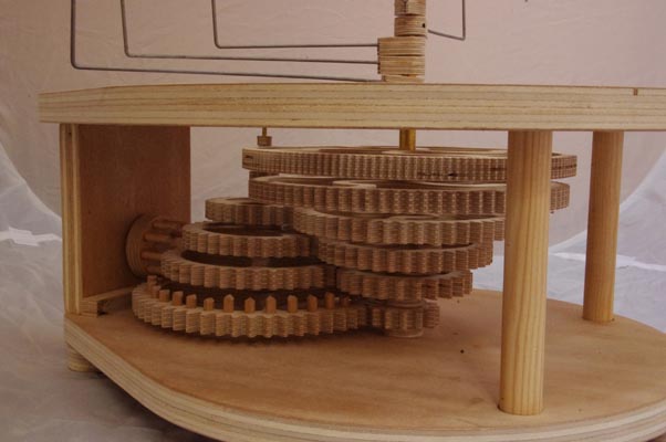

Oui, avec une petite manivelle à l'arrière. un tour de manivelle = 3 mois de rotation "Terre" autour du soleil

Pour l'avoir vu sur le stand de couleur bois à Grenoble, c'est une belle réalisation, bien réfléchie et magnifiquement réalisé.

Je rejoins les propos d'augustin car j'ai vu la bête à Grenoble. Un travail minutieux, plein de roues dentées, en sommes un travail de dingue.

Pour le fonctionnement:
une petite manivelle à l'arrière actionne la petite roue verticale du fond qui entraine le premier train de roues, ce qui fait tourner les roues des planètes qui, elles, sont indépendantes. 4 tours de manivelle = 1 an de rotation de la planète terre.

Bonsoir Alain,
Calculs: pas trop, car se sont des plans achetés sur le net.
c'est la montage et les ajustements qui m'ont pris le plus de temps.

Bonsoir JJT , la pignonnerie faite au tour avec le diviseur et défonceuse à 90° ?
Re:Planétarium 29 Avr 2011 21:32 #42676
  • JJT
  • Portrait de JJT
  • Messages : 305
Non, perceuse à colonne. Je pense que la prochaine fois, je ferais au diviseur.
