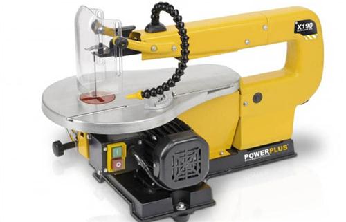

J’ai acheté une scie à chantourner de marque « PowerPlus X 190, 85 W »
sans demander l’avis de personne, juste par ce qu’elle était belle à voir avec son tuyau de soufflage et son équerre de guidage, en résumé, un petit bijou.
J’ai passé une nuit blanche à télécharger des dessins modèles à reproduire sur du bois et à chantourner par la suite; le lendemain, plein d’espoir de faire des prouesses avec cette scie et méprisant un peu ma vielle scie sauteuse, j’ai mis ma pièce sur la table de la scie, j’ai démarré et hop c’est parti, quel confort par rapport à la scie sauteuse : opérateur assis, scie presque silencieuse, pièce tenue avec les deux mains. Tout content, j’ai rapproché la pièce de la lame de scie et c’est parti, le tuyau souffle sur la sciure de bois, le tracé est toujours visible, mais hic il y a un problème, la lame ne coupe pas correctement, elle mord ou à gauche ou à droite du tracé et c’est difficile de la remettre dessus, par ce que, dès que j’imprime un léger mouvement à la pièce, la lame comme une vipère part de l’autre côté du tracé; comme une voiture qui fait des zig zag.
Après plusieurs essais, je me suis déclaré vaincu par ce petit diable, cette lame très fine de 0,2 mm d’épaisseur pique dans le bois comme une vipère, le temps de me rendre compte du décalage et le mal y est, la pièce est foutue. Avec la scie sauteuse, on a le temps de rectifier le tir, une petite marche arrière et c’est reparti comme on veut, on rectifie avec un sciage à bord si besoin y est. Ces opérations sont très difficiles avec ce petit diable.
N’ayant pas perdu l’espoir de réussir de belles coupes avec cette scie, je m’étais mis le lendemain à travailler, mais le résultat fut pareil et pendant plusieurs jours, aucune amélioration.
J’ai suivi toutes les instructions du constructeur ; vitesse d’avance modérée, pas d’appui sur le côte latéral de la lame etc…Finalement, désespéré, abattu et avoué vaincu, je suis allé voir un spécialiste qui fait du bon travail avec sa scie à chantourner à l’office de l’artisanat.

Il nous manque quelques précisions:
- quel bois essais tu de couper?
- quelle épaisseur?
- avec quelle lame (#5, #7 ...)? ou dimensions de la lame
Il me semble que ce type de machine utilise des lames à ergots... Dans ce cas, difficile de tourner, les lames sont très large.

c'est certainement un probleme de lame pas asser tendue
j'ai repondu en meme temps que jjt mais avec lui tu a affaire a un spécialiste je suis sur qu'il va te dépaner

D’après le fabriquant, cette machine peut couper dans des épaisseurs de bois allant jusqu’à 45 mm. Je coupe dans du hêtre étuvé de 8 mm d’épaisseur, avec une lame à ergots de 130 mm de long, de 3 mm de largeur, et de 0,5 mm d’épaisseur.
J'ai remarqué que la lame se tord et du coup elle dérape. Je pense qu’il faut peut être utiliser des lames plus épaisses ; j’ai écrit au fabriquant, mais sa réponse était qu’il ne fabrique qu’un seul type de lame qu’il livre avec la machine soit : lame POW107A. et que pour d’autres lames il faut chercher dans le commerce. Il n’a même pas répondu à l’une de mes questions : quelles lames pour quelles essences et épaisseurs de bois.

oui ca me parait gros comme lame moi je prendrais des pegas n°3
mais sans ergot si ta machine ne prend que des lames a ergot
ca ne va pas etre facile de faire de la dentelle

Je pense que la lame n'est peut être pas assez
tendue,mais d'un autre coté ce sont des lames
à ergots,et ,il est assez difficile de chantourner
avec ce genre de lame,il aurait mieux valu privilègier
une machine avec des lames sans ergots prise entre pinces,
(bien meilleurs)

Travaillant régulièrement avec une scie à chantourner (lame sans ergot), je confirme les propos FM 29.
Voir la tension de la lame et son épaisseur.
Mais comme dit le proverbe... lame a ergots, larmes de croco !

comme les collègues, je n'ai pas de très bonnes nouvelles. J'avais une scie identique, peinte en vert au lieu de jaune : J'avais strictement les mêmes problèmes. J'admets que certaines personnes arrivent quand-même à tirer quelque chose de ces scies, j'en ai vu qui faisaient de belles choses mais malgré de nombreuses tentatives, je n'ai pas réussi à l'apprivoiser.
Je pense qu'avec ces scies ayant des lames à ergots, on n'arrive pas à une tension suffisante pour la section de la lame (comme l'ont dit François et JJ). Et le mouvement de la lame n'est pas bon : la rotation du cadre en U se fait autour d'un seul point situé sur la branche du bas.
J'ai donc capitulé et acheté une Hegner (bien plus chère). Là, la lame reste verticale car on a 2 points de rotation, c'est un parallélogramme qui se déforme et on fait une coupe parfaite.
Avec celle-ci, j'arrive à scier (...et droit !)avec une lame bien plus fine, jusqu'à de la plaque d'alu de 9mm d'épaisseur. Le bois, on n'en parle pas : les coupes sont impeccables.

Une lame dite universelle sans ergot (la #5)fait environ 0,35 d'épais pour 1 mm de large (ces cotes varient un peu suivant les fabricants. Il est donc normal qu'avec une lame de 3mm tu ne puisse pas tourner correctement.
A noter que le fabricant de ta scie ne doit pas fabriquer ses lames. Comme dans beaucoup de cas, il n'y a que quelques fabricants, le produit est ensuite reconditionné.
Essaye de faire tout de même un test avec d'autres lames, je sais que chez Pegas, il y a des lames à ergots(pinned) #1 qui font 0,25 * 2mm c'est déjà un peu plus fin, mais, de toutes façons, tu ne fera jamais de virages serré avec ces lames. Pour comparer, on ne fait pas les mêmes courbes sur une scie à ruban avec une lame de 20 mm qu'avec une lame de 6 mm.
Question supplémentaire: si tu cherche à couper suivant une ligne droite, est-ce bon? ou la lame se tord t-elle également?

Réponse : Oui même en coupant suivant une ligne droite, la lame se tord et mord d’un côté et de l’autre.
