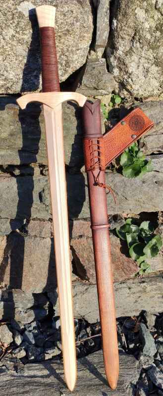

Voila les prototypes de mes épées, en kit, avec toujours le même objectif : la découverte du travail du bois et maintenant aussi du cuir avec le travail du support de la lame en version simple, ou du fourreau en version plus évoluée. Le travail sur le cuir est simple : repoussage, rivetage, coloration. Là cette fois ci les plans sont de moi, mais ce n'est pas très compliqué à faire.

Quelques détailles

Ok je connais ce site
J'utilise toymakingplans.com (plan en pdf à télécharger) pour des modèles jouables et toysandjoys.com (plan papier à commander) pour des modèles maquettes
J'utilise de l'érable pour les parties claires, bois durs mais belle finition
Il n'y a pas beaucoup de veinage mais sur des petits modèles cela donne un beau rendu
Pour les parties foncés j'utilise souvent du douka
Beaucoup de pertes mais en plaçant bien ces dessins on arrive à les limiter
J'achète mon bois brut et refends et rabote sur mes machines
Tes épées sont magnifiques pour des prototypes
Je voudrais me procurer du cuir mais ici à LA REUNION je n'en trouve pas et les frais de port sont excessifs pour ce genre de produit

Pour le cuir tu peux en trouver à pas cher pour des chutes de taille raisonnable en choisissant chez Decocuir.com le cuir de 2mm en chute (dans la pratique plutôt 2.5mm). Par contre pour les frais de port je ne sais pas combien cela coûte ni si il envoie à la réunion.
Pour le travail du bois je procède comme toi mais on fait beaucoup de copeaux entre le dégauchissage, la refente à la scie à ruban et le rabotage.

Voila mes épées sont finies et disponibles sur mon site pour ceux que cela intéressent. Et pour ceux qui se demandent comment en faire une, ils trouveront toutes les photos nécessaires pour les y aider.
L'intérêt de la solution d'assemblage que j'ai retenu est de permettre de faire pleins de versions différentes tout en gardant la même lame et en ne changeant que la garde et le pommeau.
J'ai fait deux versions en jouant sur des bois utilisées : une avec la lame en bois de couleur homogène et garde en chêne, une autre avec le collage d'une âme de couleur plus sombre sur la lame, la garde et le pommeau. La deuxième reste beaucoup plus longue à faire et demande plus de soin. Mais j'aime bien le rendu.
La réalisation est assez rapide pour l'épée et ne consomme que peu de bois (voir la vidéo).
Comparativement la fabrication du fourreau en consomme le double et est autrement plus délicate (voir la vidéo).
Mais ont peut s'en passer en ne faisant une attache ceinture sans fourreau. Cela rend très bien également. Le recouvrement de la poignée avec le cuir est un jeu d'enfant et le rendu nickel. C'est une bonne idée à retenir pour la réalisation de vos épées.
Le travail de la partie cuir (attache ceinture) avec repoussage du cuir et teinture est bien détaillé dans la 3ième vidéo. C'est un vrai plaisir à faire.
Finalement, le travail du bois et du cuir rend la réalisation de ce kit particulièrement intéressant. Je l'ai testé avec des enfant de 9 et 13 ans qui se sont régalés. Il n'ont pas trouvé cela particulière difficile en suivant les 3 vidéos de montage qui détaillent la réalisation de l'épée, du fourreau et de la partie cuir.
