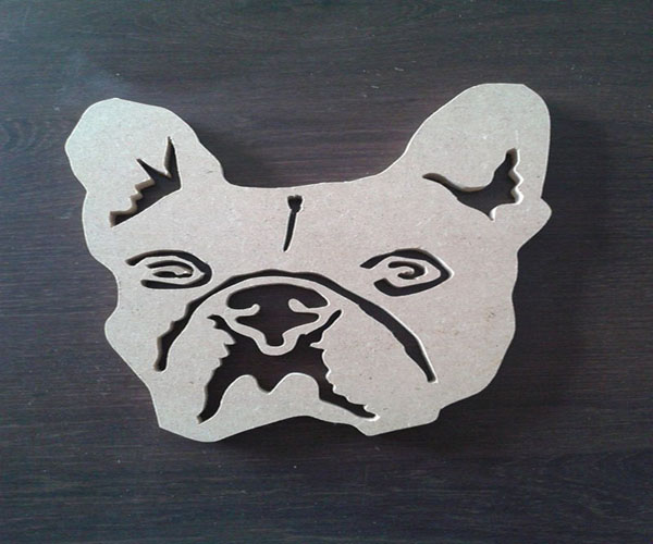

Moi c'est Mandy ,bientôt 30 ans ,maman de 3 garçons ,je vis en basse normandie et j'adore tout ce qui est manuel ! c'est pour cela que je me lance dans le chantournage .
Par contre comme je n'y connais rien j'ai pleins de questions à vous poser .

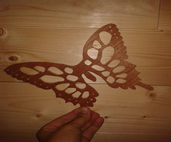

Pour info j'ai une scie Feidwood .Voici les problèmes rencontrés: comment faire de fins tracés à l'intérieur de mon motif ? je m'explique ,à chaque bout de ma lame il y a des petits crochets ,du coup je dois percer mon motif pour y passer la lame mais le trous doit être assez gros donc pour faire des tracé fins je suis bloqué.
2e problème : quand je coupe des petits détails mon bois tremble beaucoup et du coup à tendance à se casser ( vous me dites si je suis pas clair) .Bon voici pour les principaux problèmes rencontrés ,j'aurai d'autres questions mais plus tard car là je vous écrit un roman :blink: .
Je vais essayer de vous joindre mes premières créations .ps: il me reste à faire un socle pour une de mes créa .

Pour tes passage de lames dans les trous ,
je suppose que tu as des lames à ergots,
tu ne pourras pas faire plus fin avec ces lames ,
il te faudrait des adaptateurs pour mettre des lames
sans ergots,renseigne toi si tu peux les adapter sur ta scie.
à + Fm 29

Alors pour la scie et les lames à ergots, c'est normal que les trous soient plus gros puisqu'il faut faire passer les ergots justement.
C'est le problème de ce genre de lames qui limitent les passages, en plus les coupes dans les très petites courbes sont moins faciles qu'avec des lames sans ergots.
Lorsque je veux faire très fin, j'utilise des lames taille 0 et je n'ai pas d'ergots.
Peut-être comme le dit François adapter des pinces pour mettre des lames sans ergots.
Si le bois tremble c'est un problème de vitesse ou de dents de lames qui accrochent trop.
Je suppose que te scie n'a pas de variateur, alors il faut essayer avec des lames plus fines.
Je pense qu'un jour un investissement dans une scie plus performante sera judicieux, mais là c'est une question de budget. Parfois dans les occasions on trouve de très bonnes machines pas trop cher.

Une réponse très simple à ta 1ère question: si la partie que tu veux contourner avec ta lame ne doit pas resservir (par exemple créer une absence de bois à cet endroit, les yeux du masque ou les papillons que tu nous montres), pas de problème: tu fais le trou de passage des ergots tangent au trait et tu commences à découper... La chute a de fortes chances d'être inutilisable telle quelle dans le même sujet, à moins de la retailler différente et plus petite. Par contre si tu veux procéder comme en marqueterie ( plusieurs couches de placage superposées, la pièce intérieure découpée étant prévue pour être insérée dans une autre couche de placage du même paquet) la lame sans ergot s'impose, perçage avec foret de diamètre équivalent à l'épaisseur de la lame (souvent, de l'ordre de 0,5mm) et tu auras bien du mal à bricoler des pièces d'adaptation. Il te faudra opter pour une machine différente, autrefois hegner était le must (cher), maintenant celle que représente JJT lui taille des croupières, mais tu dois trouver des marques premier prix d'occase parfaitement satisfaisantes si on n'est pas trop exigeant.
Pour la seconde question, assure toi que les dents de ta lame sont bien dirigées vers le bas (ce qui va sans dire va encore mieux en le disant), par ailleurs on a souvent de l'appréhension à l'idée que les doigts peuvent entrer en contact avec la lame (je ne me suis jamais blessé dans ce cas, bien évidemment il ne faut pas insister) et on a tendance à ne pas maintenir assez fermement le bois contre la table ou on a les doigts trop loin de la lame, donc de la zone de coupe...

Bonjour, pour les lames avec ergots, je crois que tout a ete dit.
Pour la seconde question, cela tremble dans du bois fin ou dans les details?
Si c'est dans du bois fin, assure toi que la lame ne soit pas trop grosse, il faut toujours au mlnl 3 dents dans le bois.
JJT

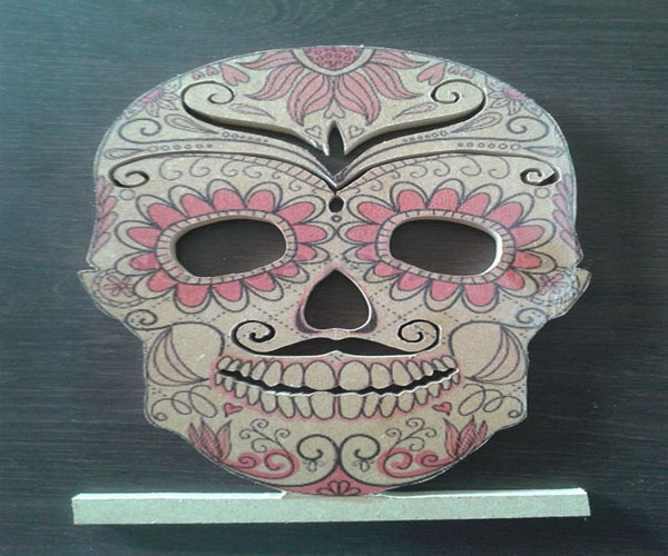

Merci de vos réponses ! alors bon déjà mon lame ,je pense l'avoir mise à l'envers ( dents vers le haut) . Quant à la machine ,il me semble que c'était marquer adaptable pour les lames sans ergots ,il va falloir que je regarde sur le manuel .Merci ,je vous tiens au courant
