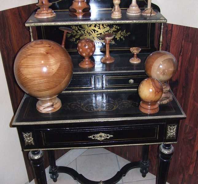

J'aimerai savoir si vous conaitriez un produit, ou une recette pour optenir un noir brillant, comme ceux utilisé sur les meubles d'époque napoléon 3. C'est une chaise en hetre teinté en noir avec la dorure. J'ai une traverse a refaire et je ne voudrait pas que la couleur défrise.
Merci d'avance pour vos conseils.

Perso je reteinte avec une teinte spéciale Nap III (noire de chez noire) et
je mèche avec du vernis gomme laque. Ca donne un bon rendu et les clients
sont contents

idem pour moi rien de tel que du vernis au tampon pour ce genre de restauration !
