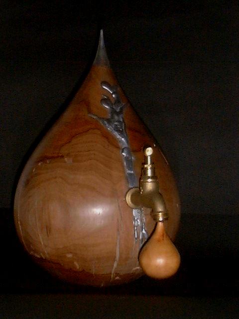

Bonjour et merci pour vos forums et votre revue à laquelle je suis abonné.
Je cherche des renseignements ou un ouvrage sur l'inclusion de résines acryliques ou polyester, dans les défauts du bois sur les pièces tournées, ou sculptées. Je pratique déjà l'inclusion de métal ( etaim ). Quelles types de résines sont à employer, où les trouver ?
Merci de votre aide précieuse.
