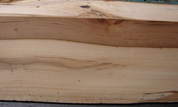

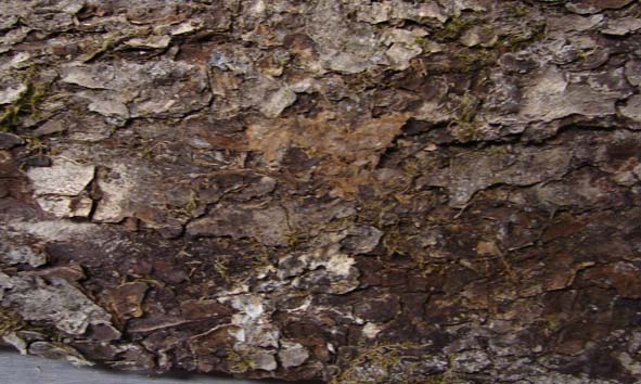

un voisin a fais du bois en forêt et voilà ce qu'il a rapporté
J'en ai récupéré un morceau fendu, ce bois est lourd et dense, grain assez fin
la partie foncée me fait penser à un arbre malade, l'écorce
passer à la dégau
quel est ce bois ?
moi je pense à de l'alisier

Re:un peu d'aide SVP 19 Mai 2014 18:30 #96824
  • FRAXI
  • Portrait de FRAXI
  • Messages : 26
aucun doute: Alisier Torminal

si c'est ce bois est il intérréssant de le récupére?
il a même de souche qui pése très lourd pour moi.

Ce pourrait aussi être du Cormier très proche de l'alisier et avec une densité plus importante que l'alisier. je pencherais plutôt pour le cormier si vraiment il plus lourd que d'ordinaire.

Oui il est très lourd , mais comme je ne sais pas trop, moi c'est ce coeur foncer qui m'intrigue, à votre avis maladie ou couleur naturel?

roger je ne connais pas l'essence mais généralement un cœur noir est synonyme de maladie

Roger,ma première impression en le voyant
a été le sorbier,je pense que c'est ça.

Et je ne m'étais pas posé de question, et au vue de l'écorce surtout (comme ta photo).
Moi je me disais que s'était de l'érable champêtre, très lourd effectivement(mais j'étais peut être hors sujet!!!).

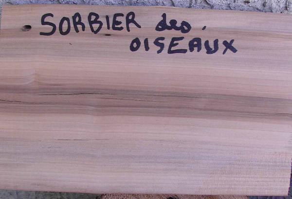

Pour l'alisier ...

Bonjour Roger, ;)
Très certainement de l'alisier comme les collègues.
Le sorbier des oiseaux est un petit arbre (moins de 15m et tronc moins de 25cm) de la même famille qui pousse plus facilement en basse altitude et pas trop en forêt (plutôt en bordure).
Y'en a plein dans les Vosges et j'en ai coupé un l'année dernière et il sèche. J'en ai bavé pour le couper à la main....assez dense.
Si ton tronc est plus gros c'est très certainement de l'alisier.

bonsoir Roger pour moi la couleur de l'écorce est normal pour de l'alisier,vu le prix du m3 son abatage est tres surveillé Amicalement MICHEL
