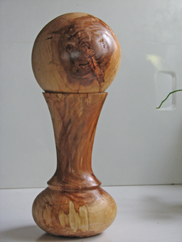

Coupé l'hiver 2012 la partie du tronc avant la racine tourné vert- ébauche- micro onde-finition- la boule s'est déformée mai l'ensemble reste bien !!!!Je pense que la cause principale des ennuis provient de la période pour la coupe

  • Messages : 4926
Originale et très beau Gégé la déformation
lui donne un cachet supplémentaire.
