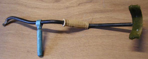

voici la modification que j'ai faite en plus de la piognée latéral.
une goutière pour poser le coude et protégé par un molton.
et la poignée de vélo bonne prise en main

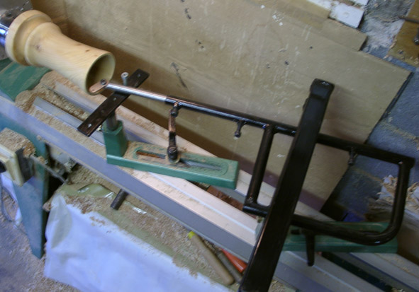

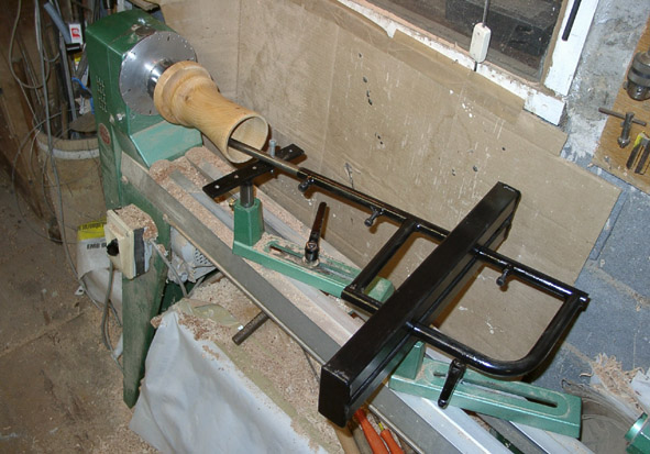

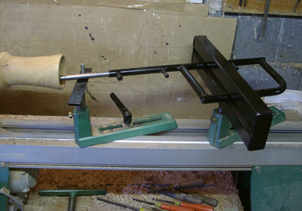

à l'époque de mon Kity j'avais fais ce système très confortable et bien sécurisé.
un peu encombrant mais avec une lunette un creusage profond sans soucis
