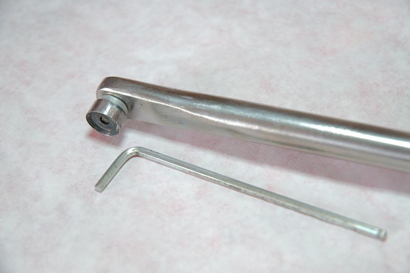

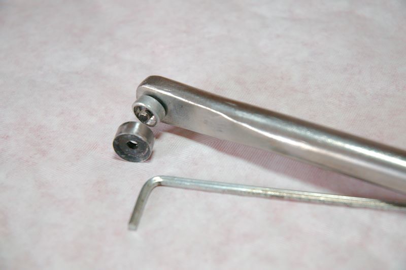

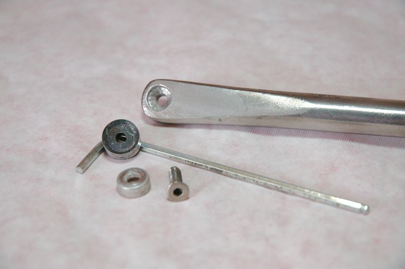

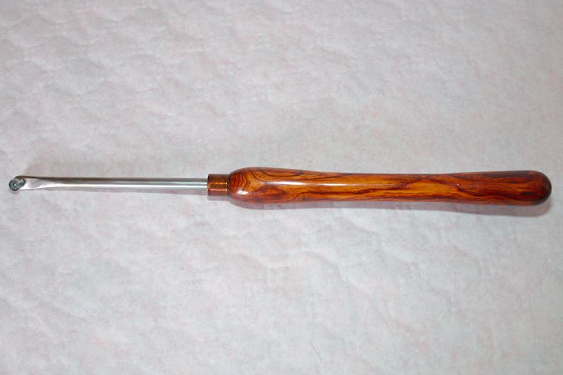

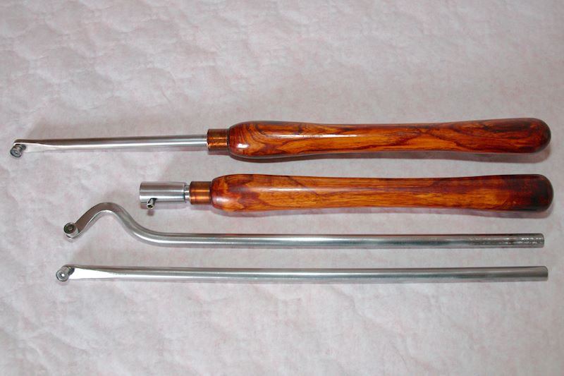

La plaquette ronde HSS a un diamètre de 11,7 et une épaisseur de 5,7 elle possède 2 faces coupantes et elle est taraudée à M4 elle permet très facilement réaliser soi-même des excellents outils de tournage sur bois.

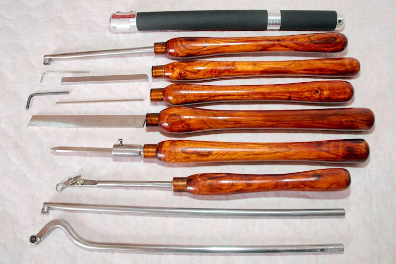

J'ai donc fabriqué plusieurs outils, droit, courbé, pour recevoir cette fameuse plaquette et j'ai vite essayé ce soir sur de l'acacia. Là j'ai été bluffé par l’efficacité de cet outil qui est d'un prix défiant toute concurrence.
Je vais dans la foulée me faire un outil avec une tête articulée de la façon des outils du commerce qui coûtent une petite fortune.
Pour le moment j'ai fait deux outils porte plaquette avec de l'acier doux de 12 mm de diamètre, si je trouve un soucis avec cet acier à ferrer les ânes j'utiliserai de l'acier stub. S'il y a des intéressés je posterai des photos.
Voilà des photos de mes outils, manche en robinier, avec une soie réalisée dans un rond de 12 en acier étirée et soudée sur une bague (réalisée dans un tronçon de tube de récupération, je pense en stub) les tiges sont pour le moment en acier étiré de diamètre 12 :

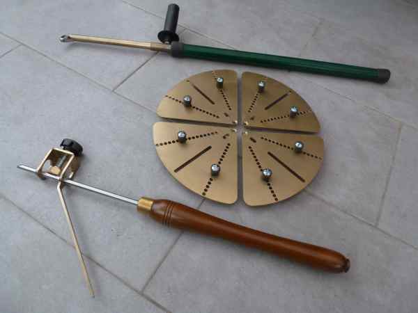

Ils sont très beaux tes outils, astucieux et très utile ta poignée perpendiculaire, le plateau de reprise est très bien réalisé ainsi que le support d’affûtage, bravo !!! :)

Je peux vous assurer que le plateau de reprise est d'excellente facture.
Serge, je possède un Big brother system 2 de chez Hamlet.
Cependant, la barre est droite.
J'ai vu qu'il existait des barres coudées ... à mon avis ce serait mieux pour le creusage profond à col étroit, mais ... pour le moment je dois encore faire quelques économies.

content que tu apprécies ton plateau de reprise, j'ai eu tellement de demande que je me demande si je ne vais pas relancer une série ??? pour mon Munro, je vais faire une articulation supplémentaire car oui pour creuser large avec un col étroit c'est pas évident.

J'ai fait trois outils, un droit et un courbé en col de cygne destiné pour être monté sur mon manche Sorby Sovereigne. Le troisième est droit avec une soie et est emmanché sur un manche que j'ai tourné.
Je les ai essayé ce soir sur du robinier et le résultat est plus que satisfaisant et pourtant dieux sait comme ce bois est dur et comme il maltraite les outils.

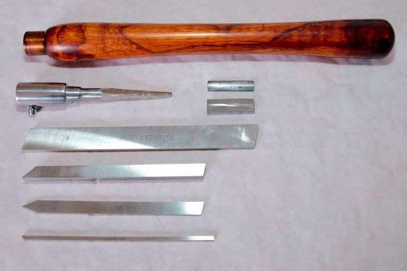

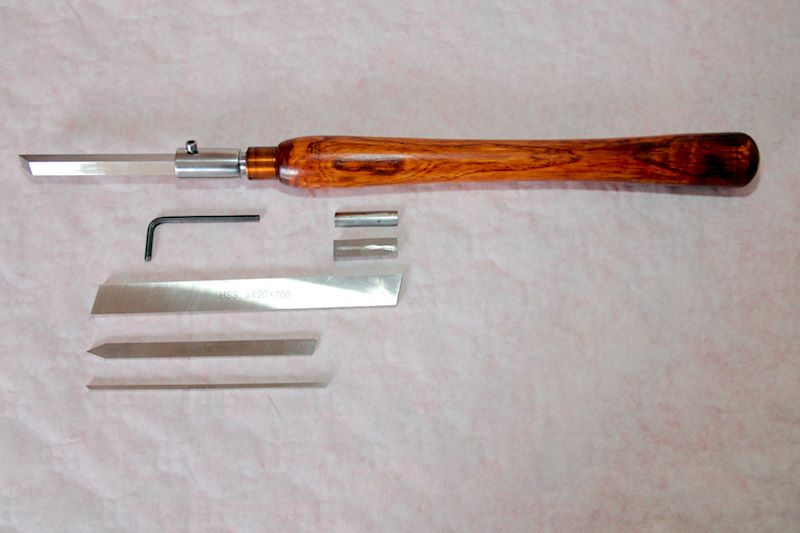

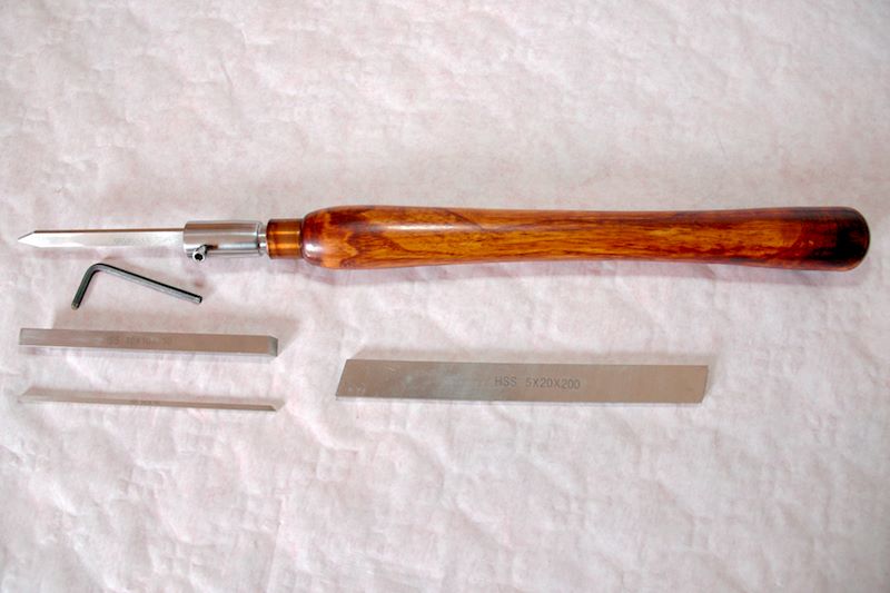

J'ai ajouté, en haut du topic, des photos de mes réalisations avec les plaquettes HSS de chez OTG.
J'ai aussi acheté des barreaux d'acier HSS, (prix entre 4 et 7€) chez Kulu et j'ai fait un bédane, un grain d'orge et un mini dédane, l'autre barreau le plus large je ne lui ai pas encore donné une fonction.
