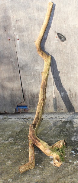

lors d'une balade dans les bois, j'ai trouvé une petite buxaie
j'ai chercher après du buis mort et j'ai trouver ces deux morceaux , puis une heure de marche avec mes bois
j'ai pas résister et mis un morceau sur le tour, j'ai essayer un coquetier (oui je suis débutant) et il a cassé au poncage, le suivant aussi
pensez vous que l'on peux tirer quelque choses avec des vieux morceaux de buis trouver en foret

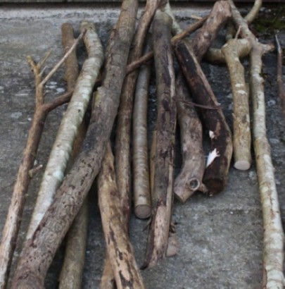

D'après la photo, il ne doit pas y avoir que du buis, il y a du noisetier et probablement aussi du hêtre.
Meilleures salutations.
Christian

du hêtre je ne crois pas c'est arbre est pas courant ici en Famenne
les arbres frais étaient du buis, il y avait des feuilles
les bois mort c'est possible, bien que en les coupant il y avait une forte ressemblance, et un bois dense
mai je vais vérifier,
Ce serait la deuxième fois que je me trompe sur l'identification d'un arbre, honte à moi, c'est scandaleux, heureusement que mon prof de botainque ne fréquente pas le forum
