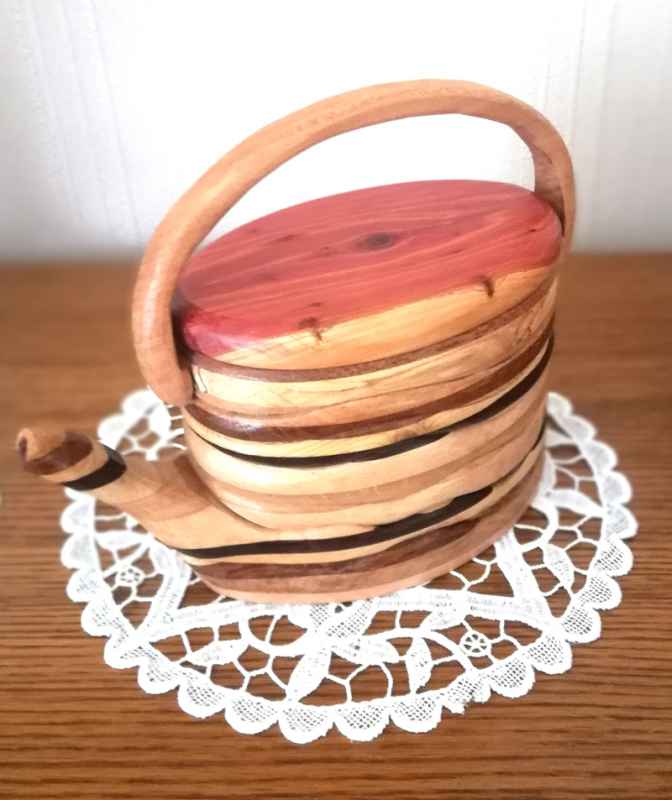

Bonsoir à vous tous
et oui j'ai mi un mois pour comprendre et réalisé cette théière.
Certes c'est la première du genre donc je demande un peu d'indulgence car je reste toujours admiratif de terry evans.
aucune prétention d'égaler le maître, mais je pense que j'ai compris la démarche.
a vous d’enjuguer et un retour fera surement avancer la recherche.

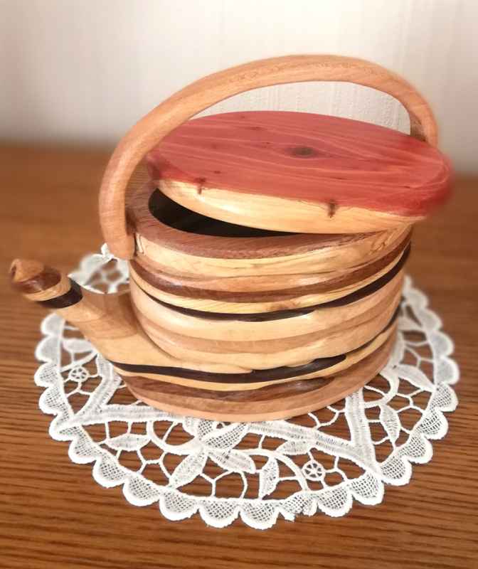

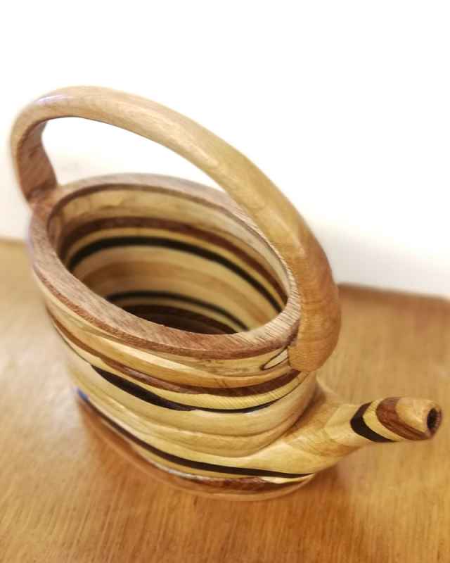

le bec est percé et communique avec le fond de la cuve.
je n'ai pas beaucoup d'essence de bois pour varier les collages
la prochaine je ferais le départ des découpes pour avoir un aspect plus vertical.
j'ai en préparation un pas à pas que je finirais dans le courant du mois.
Bonne soirée à tous
Roger

une théière 07 Mar 2024 18:35 #150861
  • Messages : 935
Bonjour Roger
Pas mal la théière comment tu à fait la partie avec le bec ???
une théière 07 Mar 2024 20:39 #150862
Alain 60 écrit:
Bonjour Roger
Bonsoir Alain
une fois découpé la forme je trace une ligne et je suis au mieux le perçage
avec un foret long je fais une reprise de perce par le bas.
je fin l’extérieur du bec avec la forme qui va bien
Bonne Soirée
Roger
