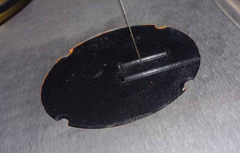

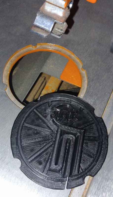

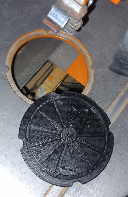

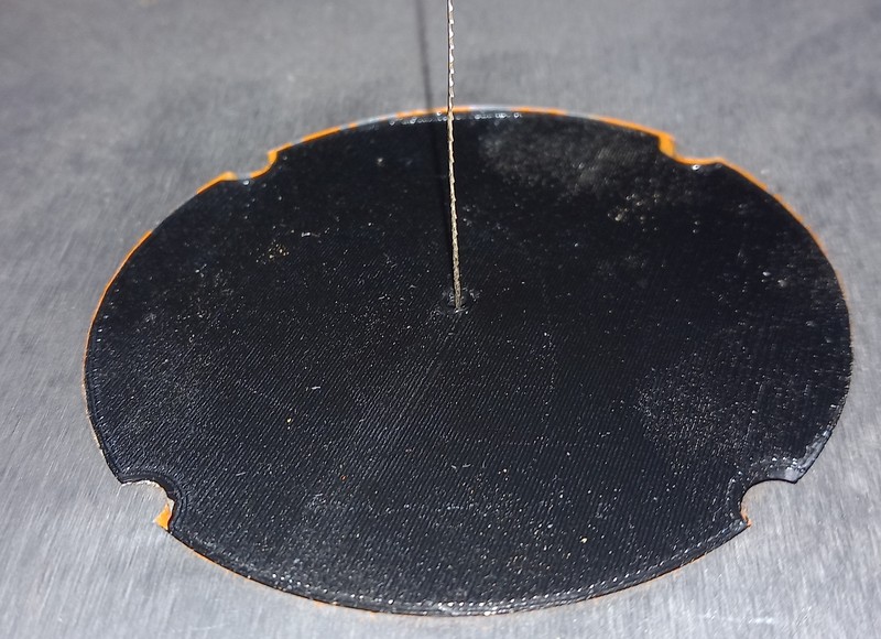

Il arrive que les utilisateurs de scies à chantourner fasse des découpes de très petite pièces, c’est là que la plaque d’origine peut poser quelques petit souci car les pièces peuvent tomber dans la large fente, pour cela que j’ai fait ces deux modèles, dont un avec fente très fine, et l’autre avec juste un troue de 2 mm de diamètre. Réaliser en modélisation & impression 3D :

Bonjour, le problème est que quand on scie on pousse sur la lame et elle va usiner la lumière de passage, personnellemnt quand j'ai ce problème je colle deux bandes de scotch tangeantes à la lame, sur la lumière, du fait de leur souplesse elles ne s'usent pas immédiatement et je les enlève ou les renouvelle en cas de travail long.
Cordialement.
Martin

Merci de ces précisions
