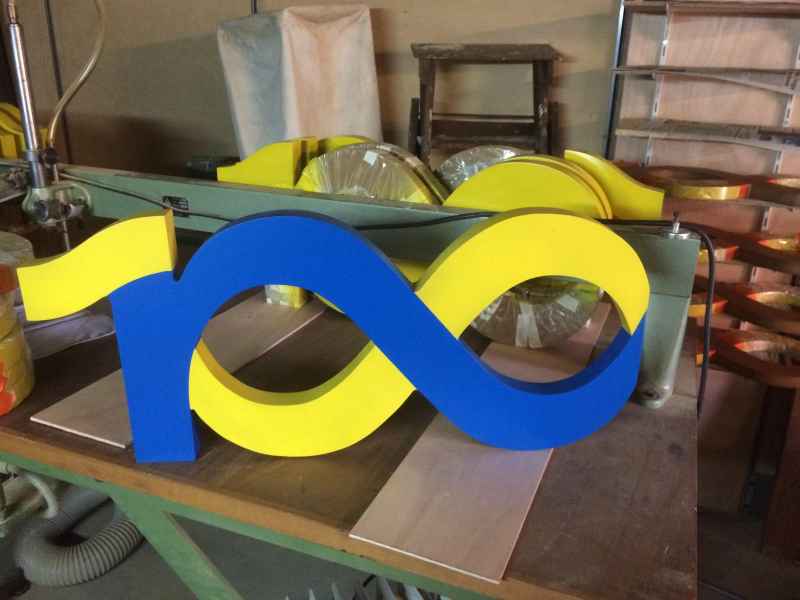

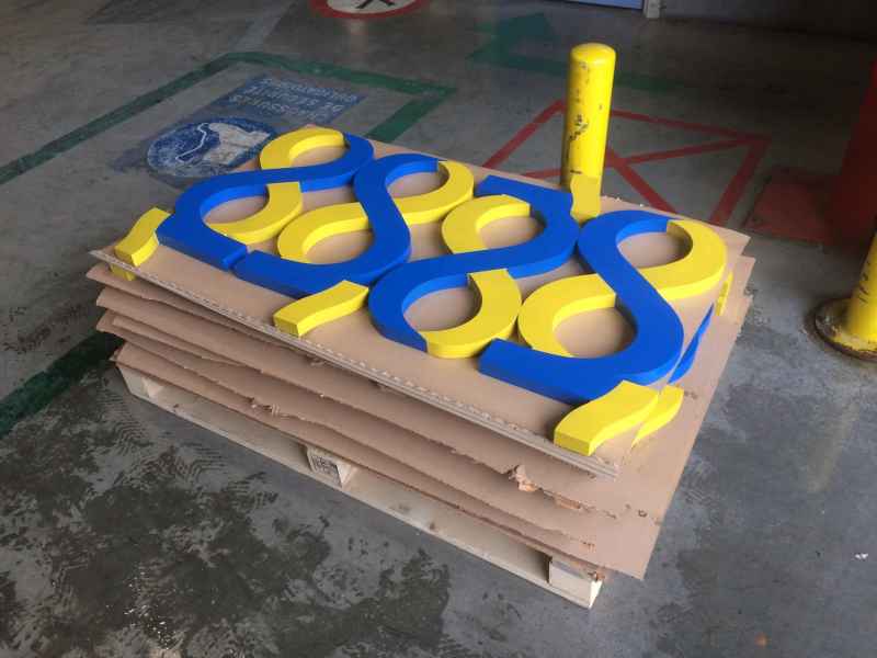

Bonjour Eric, voila deux photos des objets, concernés, ils font 70 cm de long, et il y en a une soixantaine,ça faisait deux palettes. Les chants sont traités avec trois couches de bouche pore cellulosique, et les faces avec deux couches, le temps de masquage pour la peinture au pistolet était énorme, plus d'une heure trente par objet. La découpe a été faite sur la machine sur laquelle est posé le premier objet, dont je ferai surement une présentation future, car il s'agit d'une scie à cadre avec un passage de 2 mètres. La finition était très belle tant les faces que les chants, sachant que la laque est une polyuréthane à deux composants. Cordialement.
