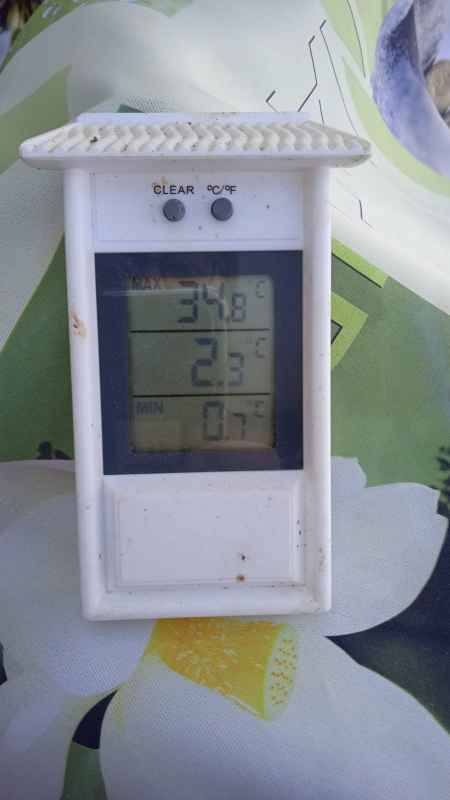

En ce moment, 4° dans l'atelier, donc j'évite...
Scie à chantourner Pégas 16 18 Jan 2022 20:34 #147864
  • latelierboisdevero
  • Portrait de latelierboisdevero
  • Messages : 72
2°3 le matin, dans la veranda/atelier où j'ai ma scie, petit chauffage soufflant et en 30 mn je monte à 15°
