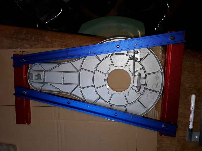

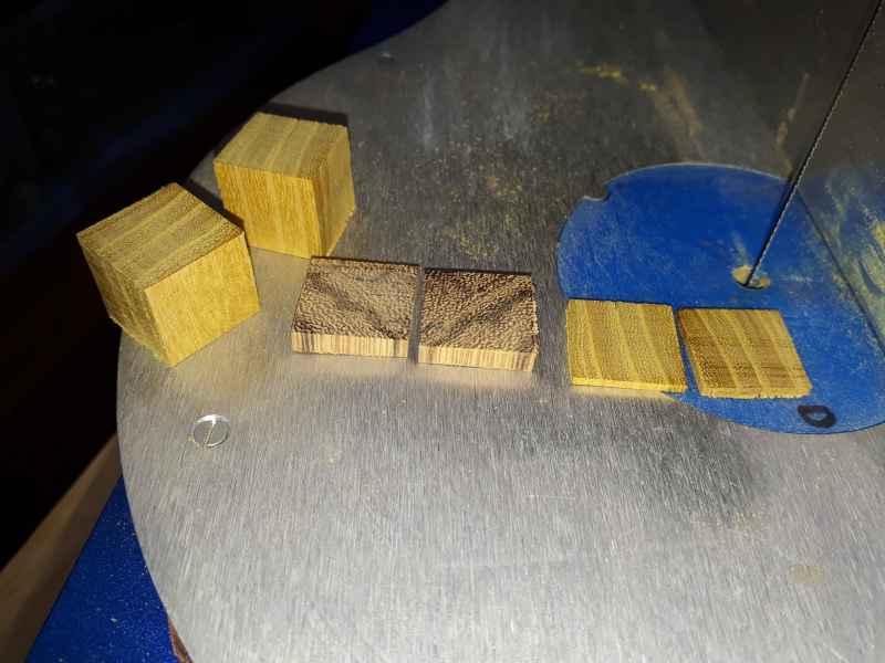

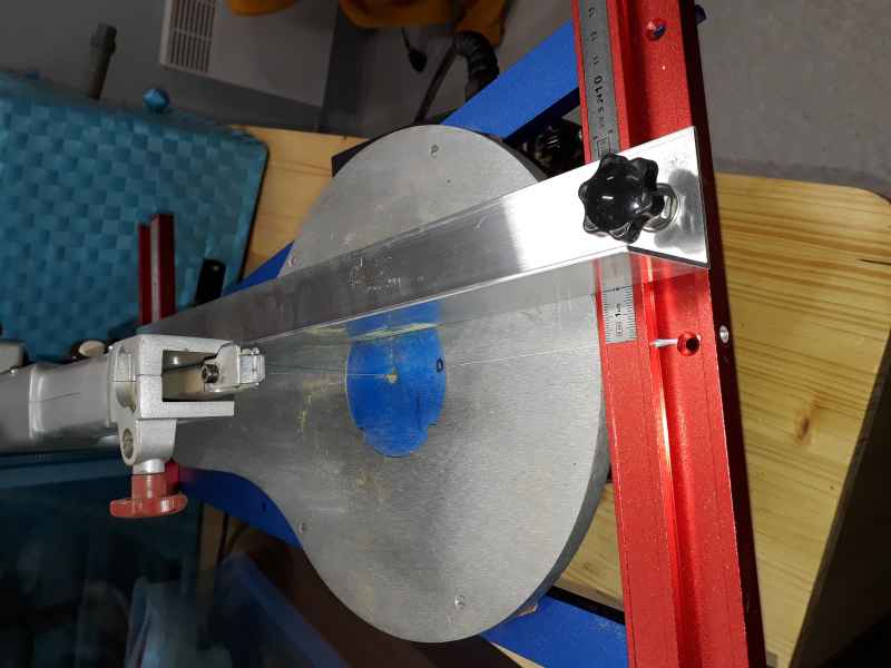

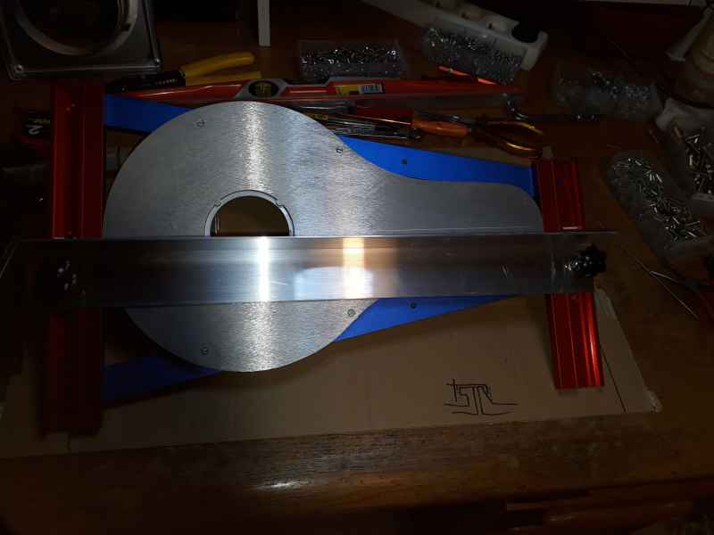

découpe droite ou guide 27 Avr 2021 12:18 #146666
  • choupillou
  • Portrait de choupillou
Je remercie tout ceux qui ont pris le temps de me répondre. Il y a plein de bonnes idées dans ce forum....
Mais pour mon problème, mon mari m'a fabriqué un guide qui me permettra de faire mes découpes droites.
En pièces jointes quelques détails de la fabrication.
Après démontage du plateau de découpe, installation de 4 profilés pas trop épais:
2 bleus au dessous fixé sur le plateau avec des vis tête fraisée pour que ça ne dépasse pas.
2 rouge par dessus, fixé sur les bleus et aux extrémités du plateau. Ces profilés rouges ont un rail pour coller des réglets.
installation d'un profilé en L qui servira d'appui pour découper aux bonnes dimensions, avec 2 écrous rapides pour les réglages.
Il a fallu bien prendre les mesures et faire des montages et démontages pour que tout soit bien positionné
Le résultat est bien satisfaisant même si parfois ma découpe fait un peu le ventre, peut-être car je découpe trop rapidement ou que la lame n'est pas assez tendu!.
Il faut que j'arrive à progresser dans cette découpe mais je suis trop contente!
J'en ai rêvé, mon mari l'a fait!
