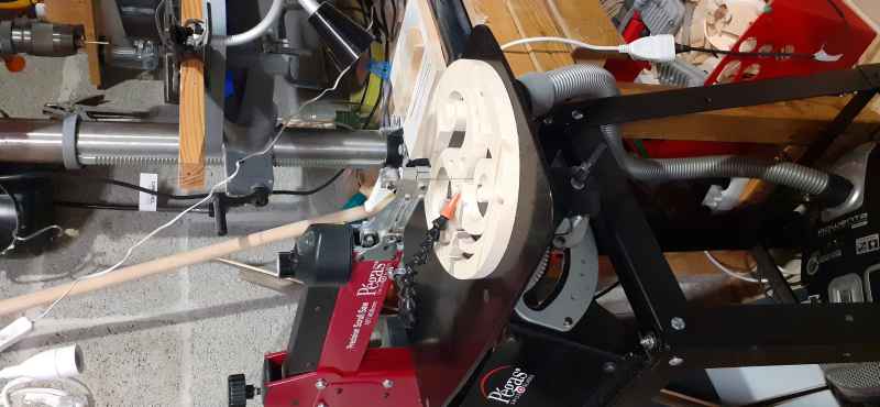

J'ai fait un système pour mon épouse qui chantourne pas mal.
avec un té de 32 mm en plastique adapté devant la scie un coté pour brancher l'aspirateur l'autre j'ai mis un bouchon que j'ai percé au diamètre d'un petit tuyau en caoutchouc qui revient devant la lame comme sur la photo la troisième sortie vient se loger sous le petit volet articulé.
Naturellement il faut un très bon aspirateur j'ai mis FESTO CTL 26 E il démarre automatiquement avec la scie (plus aucune poussière.

L installation est au top .Pas de pitié pour la poussière ni au dessus ni en dessous .

Je trouve ton installation géniale, je vais faire la même chose pour ma scie.

Je viens de recevoir mon aspirateur, j'ai pris le même que toi c'est géniale.
Par contre la sortie sur ma scie est en 60 de diamètre c'est une Pégas, je ne sais pas s'il existe des T en 60 ?
