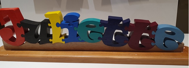

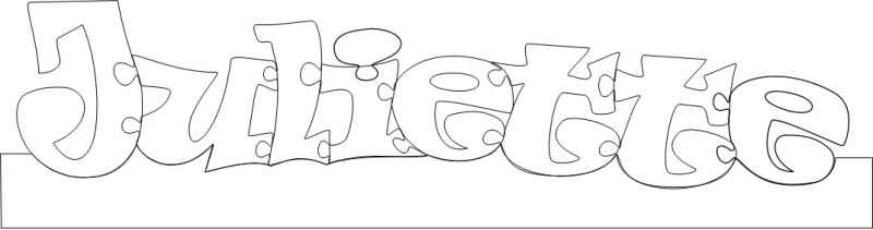

Je trace mes prénoms avec le logiciel Power Point de la suite Office. Je les fais en attachés pour qu'ils forment un puzzle au final. Le tout sur un support en forme de vague maintenu par des tourillons. De ce fait chaque lettre est détachable du support.
Si cette forme peut te convenir donne moi le prénom, pour voir si je l'ai déjà tracé, on ne sait jamais!

Merci pour l’idée le résultat est sympa, Razhkoed, je m'en servirai, mais pour le moment ce sont des prénoms à afficher sur les portes que je veux faire. Je vais essayer avec Power point.

Si tu n'as jamais fais de tracé vectoriel avec Power Point, tu risques de galérer un peu au départ. Mais avec de la pratique tu devrais t'en sortir.
Je te joins pour démarrer un petit tuto que j'avais fait il y a bien longtemps, mais qui est toujours d'actualité.
Je reste à ton écoute si besoin
N'hésite pas!

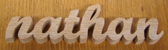

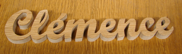

moi j'utilise la police Script MT Bold
mais suivant la taille et la longueur du mot
on ne peu pas faire très grand.
comme je ne pratique pas régulièrement quelques fois je n'arrive pas à avoir la
majuscule attachée donc je trace avant la découpe le lien au crayon
donne moi des prénoms et j'essais de te renvoyer en fichier PDF
si tu veux
