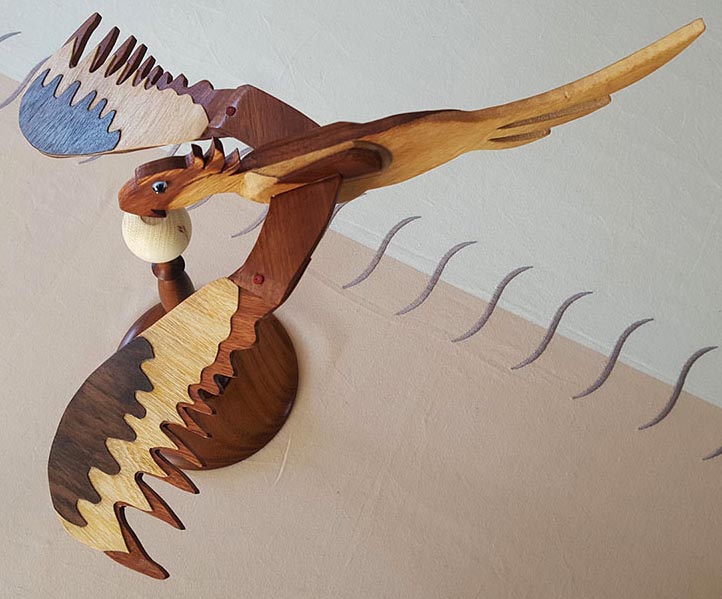

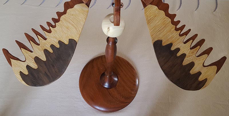

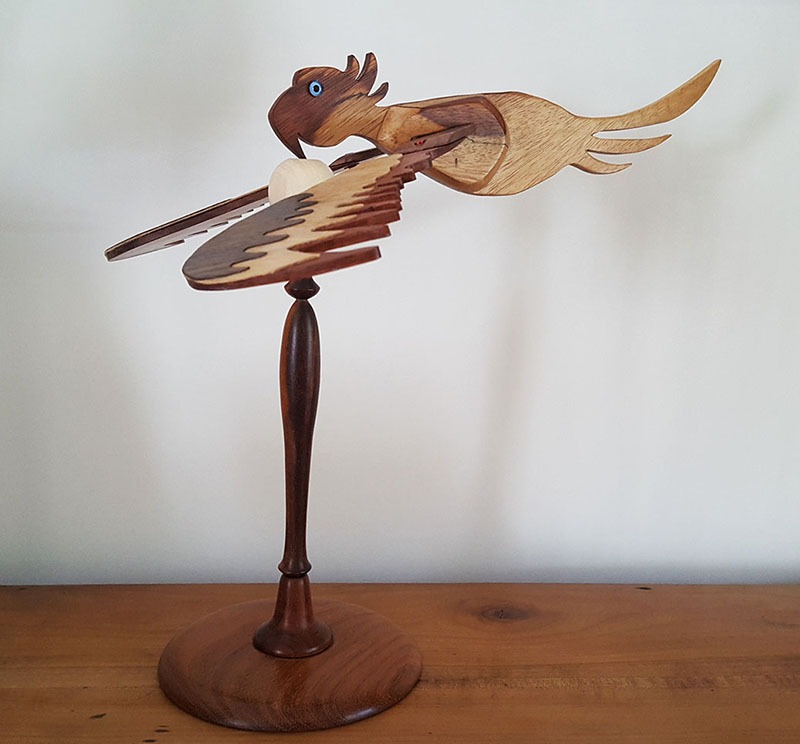

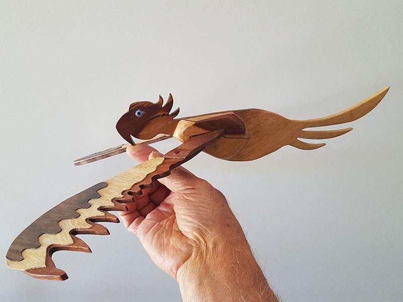

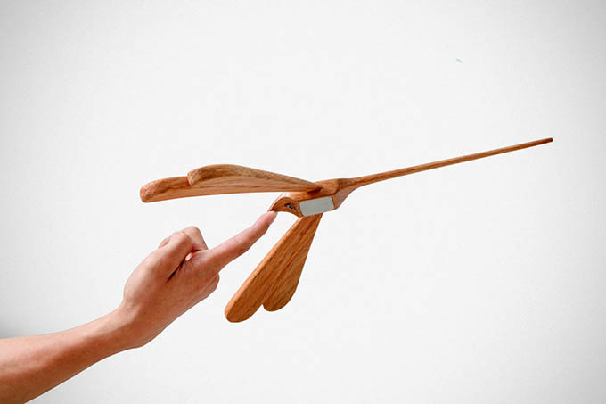

Ce Ara en vol est réalisé avec des planchettes massives de satiné rouge avec aubier blanc. Le corps est réalisé dans une planchette de 10 mm d’épaisseur (3 épaisseurs de bois au niveau du corps). Les ailes articulées (pour pouvoir changer l’inclinaison en vol et faciliter le rangement) sont réalisées dans des planchettes de 5 mm et doublées par des placages en Difou et en Noyer du Mexique. Les dimensions : longueur du corps 30 cm (40 cm avec les ailes) ; largeur des ailes 37 cm. La position du centre de gravité en dessous du bec permet un mouvement de balancement et en rotation sur lui-même. Le support (initialement pas prévu pour cela) de 30 cm de hauteur est en Amourette, le socle en Jatoba et la boule en Filaria à larges feuilles (bois dense à grain fin de la garrigue).

Merci pour vos commentaires et remarques. Si j'ai bien compris les ailes seraient trop anguleuses ; J'ai fait une retouche de l'aile de droite avec photoshop dans un premier temps, pour voir !!!!
C'est à cela que vous pensez? ou faut-il faire encore plus?

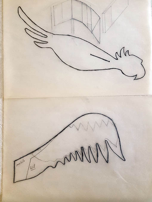

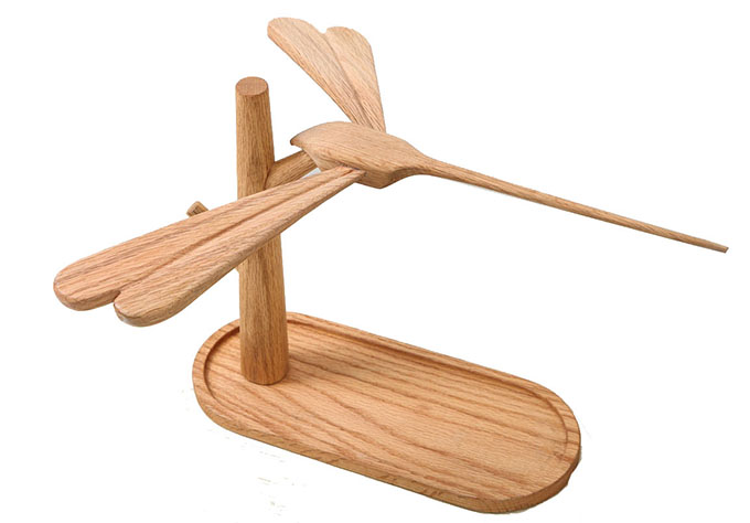

Je pense que tu ne trouveras pas l'équivalent. Je suis parti du relevé sur un calque d'une suspension en contreplaqué (vu au dessus du lit d'un enfant ; genre "mobile" tenu par des fils en nylon). Voici mon relevé sur calque. Ensuite j'ai regardé sur internet comment se font les objets posés en gravité (comme les libellules ou les oiseaux que je ne trouve pas terrible!). J'ai travaillé la question pour en arriver à un truc à géométrie variable et démontable. Il faut bien travailler le problème des masses avants et arrières. Il est possible de faire plus petit et de modifier les formes selon ses goûts.

Merci Mistigri c'est très gentil. J'avais bien regardé sur Internet ce genre d'objet. J'avais même envisagé d'en acheter un en plastique pour étudier les masses. C'est compliqué à réaliser pour avoir un parfait équilibre. J'ai déjà fabriqué divers mobiles et autres marcheurs et tout se fait à tâtons en recommençant souvent. Ton idée de géométrie variable me semble une bonne astuce.
Encore merci et bravo car ce type d'oiseau en gravité n'est pas facile du tout à réaliser.
