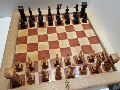

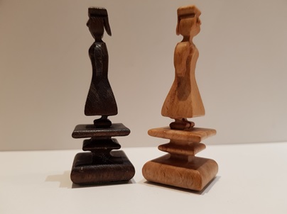

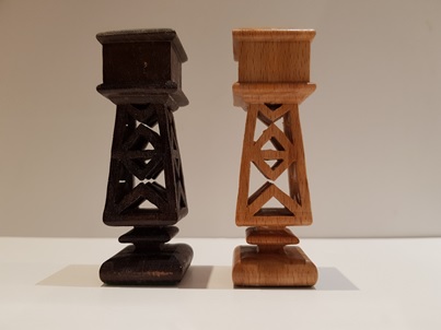

Comme indiqué dans mon dernier message je vous envoi quelques photos de mon dernier jeux d'échec sur le thème de la ferme souhaité par un ancien collègue de bureau.
L'ensemble à été réaliser en Hêtre et Padouk pour le plateau et Orme pour tous les personnages. Pour différencier les pièces une série à été trempé dans du brou de noix pendant quelques jours.

Ben déjà qu'un jeu d'échec ce n'est pas facile , tu compliques l'affaire avec un thème paysan .C'est original et réussi .Bon, il ne faut pas compter le temps ,mais c'est réussi .

C’est un très beau travail
Tu as dessiné toi même les pièces ?

très beau travail de découpe.
une véritable création bien fini et avec les détails.
tu es partis d'un morceau de combien ?

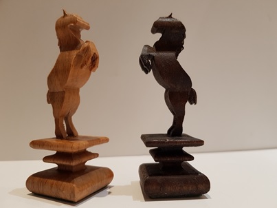

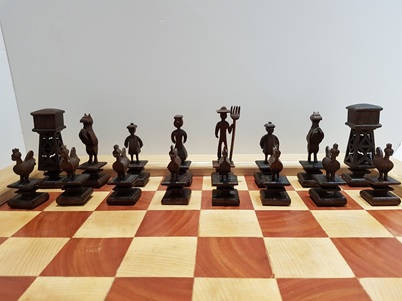

Pour les pièces je suis partis avec des carrelets d'Orme de 30 x 30mm.
Le cases de l'échiquier font 50 x 50mm collé sur une plaque d'acier 1mm. Pourquoi?
Tout simplement parce que dans le pied de chacune des pièces est logé un petit aimant.
De ce fait les pièces hautes ne basculent pas.
Pour l'ensemble j'ai effectivement tout tracé. Je les tiens à la disposition de ceux qui veulent se lancer dans l'aventure.
Même avec la découpe 3D il y a des petits ajustements à finaliser à la Dremel.
Voilà je pense a voir répondu à toutes les interrogations.
Dans huit jours je vous montrerais mon petit train/Prénom avec mes premiers essais de tournage. >Je fais des progrès grâce au conseils de chacun de de l'association des passionnés du bois de Segré.
