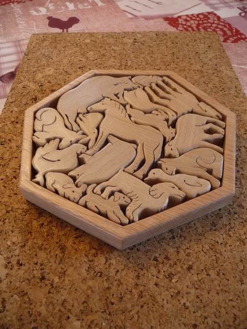

le cadre en chêne (porte de placard et animaux en être ).

Les chantourneur sont déchaînés. Pas courant le cadre à sept côtés .Bon amusement

C'est superbement réalisé.
Tu as arrondi les bords il me semble.

Ouais, superbe travail. Je trouve que le fait d'avoir arrondi les bords, donne du relief à la réalisation. C'est magnifique.

Effectivement en arrondissant les angles cela fait "oublier " le passage de la lame ,l'autre coté est poncé mais laissé droit pour ne pas compliquer le casse tête (un seul coté possible vers le haut). Je passe 5 fois plus de temps a poncer qu'a couper . J'utilise du papier pour le plâtre ( 240 ) c'est se que j'ai trouvé de mieux pour le moment

Saleté de ponçage , moi, je commence au 120 puis 180 et je finis au 240 .jamais en dessous de 120 car ça raye le bois , je continue jusque 400 en tournage pas en chantournage .Mais ce n'est que ma méthode .Bon ponçage

Bonjour Didier ,Idem je commence avec du 120 mais c'est limite ,en dessous cela laisse trop de traces, le ponçage ne me déplait pas ,c'est long bien sur mais cela fait parti du jeux .

Oui le ponçage fait partit du jeu mais pas drôle tout de même en attendant c'est un très bel objet j'aime beaucoup.

vraiment beau et intéressant

Très belle réalisation,
j'aime bien.
