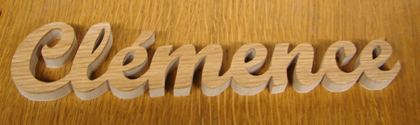

prénom 06 Mar 2017 19:11 #133756
naissance oblige.
voici le résultat de la découpe d'un prénom
dois je abattre les angles ?
j'ai quand même passé une toile abrasive pour enlever les bavures
Re:prénom 06 Mar 2017 19:25 #133757
Pourquoi, cela me semble très propre, et particulièrement bien découpé.
arrondir les angles enlèverait, me semble-t-il, son caractère au travail réalisé.
Re:prénom 06 Mar 2017 19:44 #133758
  • labeille
  • Portrait de labeille
  • Messages : 746
  • Remerciements reçus 29
Tout comme Roland je laisserai le prénom tel qu'il est. C'est un belle découpe bravo
Labeille
Re:prénom 06 Mar 2017 20:06 #133759
  • Messages : 1126
Pour moi c'est net et précis ,enlever les angles pourrait même nuire..Par contre enlever un peu d'épaisseur en bas de l'accent pour masquer un peu l'attache avec le e....Bonne continuation
Re:prénom 06 Mar 2017 21:19 #133760
  • rosedemer
  • Portrait de rosedemer
  • Messages : 611
bonsoir,
une belle découpe. Moi aussi je laisserais ainsi les angles et l'idée de réduire un peu l'épaisseur de l'accent ma plait bien...
Roselyne
Roselyne
Re:prénom 06 Mar 2017 21:36 #133761
  • Razhkoed
  • Portrait de Razhkoed
  • Messages : 398
Bonsoir Roger,
Très belle réalisation comme à ton habitude.
Hormis diminuer l'épaisseur de l'accent, comme déjà signalé, ne change rien. C'est très bien comme cela.
Bonne soirée
Hervé
Re:prénom 07 Mar 2017 09:51 #133762
  • labeille
  • Messages : 746
Enlever un peu d'épaisseur en bas de l'accent risque de le fragiliser. Moi je n'y toucherai pas.
Labeille
Re:prénom 07 Mar 2017 14:11 #133782
  • collabois
  • Portrait de collabois
  • Messages : 25
Bonjour tout le monde ;
Concernant la jonction de l'accent avec le E, je propose un arrondi de l'arête comme la plupart des cas en Intarsia, mais à peine esquissé pour éviter de fragiliser la pièce ??????????
Concernant les arêtes, c'est la question à chaque fois ; comment nettoyer les bavures : il y a d'abord le pb du choix de la lame ; mais là, la découpe est nette. Faut-il utiliser une brosse à fils de laiton ou d'acier, une poncette avec un enfilage de bandes de papier de verre ou un bout de papier de verre 80/120 passé à la main ???????????????????
Je suis en train de penser à l'utilisation d'un bouchon fait avec une bande de papier de verre roulée sur elle-même et prise dans la perceuse à colonne ?????????????????? L'amateur utilisait ce procédé sur les faces avant des appareils radio pour donner ce côté vintage.
Mais chacun doit avoir ses astuces. Alors ?????????? :)
Christian/COLLABOIS
Re:prénom 07 Mar 2017 16:44 #133795
  • pignons
  • Portrait de pignons
  • Messages : 446
Très belle découpe régulière, par contre si tu as un peu de temps devant toi ,je suis plutôt pour abattre les angles pour faire oublier le coté scie a chantourner surtout que c'est pour une fille cela apporterais un coté plus doux a moins que le bois ne se prête pas trop comme le pin
Re:prénom 07 Mar 2017 21:21 #133811
Même avis ,ne touche rien Roger
c'est très bien comme ça
