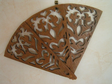

Ma première réalisation en dentelle il y a déjà pas mal de temps ... Déjà présente mais sans explications.
découper ensemble dans du contre plaqué de 5mm réunis dans le bas avec une goupille et pour qu'il tienne ouvert un petit morceau de cure dent enfoncé dans le dos, sur l'arrière pour ne pas le voir.

beaucoup de finesse dans ta réalisation, c'est très joli!

Belle découpe ; les arêtes sont nettes.
Christian/COLLABOIS
Re:L'éventail 17 Fév 2017 22:32 #133515
Bonsoir Mireille
quelle finition as-tu passé?
le rayon est de combien?

Belle découpe, le graphisme est sympa.
C'est du ctp chêne on dirais?
labeille écrit:
Alors du coup tu ne peux pas de refermer?
Si tu as découpé tes 3 ctp ensemble comment tu les a maintenu?

Pour la finition c est du vernis avec ponçage entre les deux premières couche et le rayon est de 17 cm.
Pour couper les trois morceaux ensembles je met un point de colle sur l extérieur du motif. Je coupe d'abord l'intérieur.
Je ne le ferme pas c est une déco accrocher au mur.
Labeille

je vois bien ça avec une dentelle

Oui pas mal l idée de la dentelle derrière ou un tissu comme le tule merci
