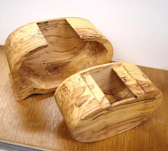

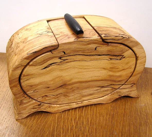

voici après plusieurs échecs dans les découpes une boite à secret
en hêtre échauffé de hauteur 100 mm épaisseur 85 mm longueur 180 mm bouton en bois de violette

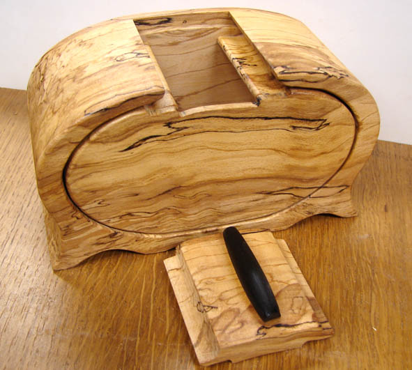

l'ouverture de la boite est différente cela est fait volontairement pour une grande facilité de visite du contenu de la boite.
mais pour quoi à votre avis j'ai fais ce système d'ouverture?.
la boite est sortie de la coque.

Je pense que l'on ne peut pas ouvrir la boite si on ne sort pas la partie intérieure de la coque d'abord.

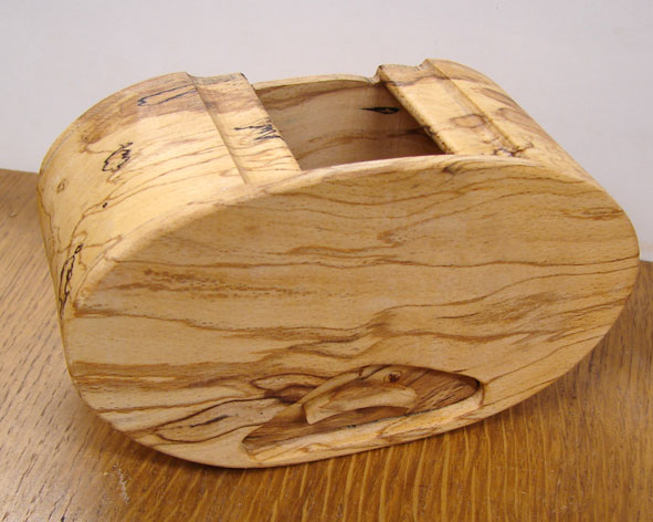

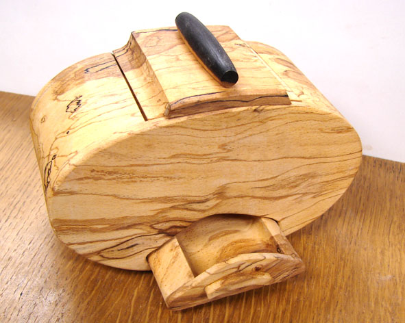

oui effectivement j'ai fais un autre système d'ouverture pour ne pas inciter les curieux à sortir la boite de la coque, tout le contenue de la boite étant accessible de ce fait, le tiroir secret est placé dans l'arrière de la boite et légèrement en retrait avec un léger coincement (même en basculant la boite le mini tiroir reste bien accroché)
voici le tiroir secret ouvert
tiroir rentré

Raaaaahh, le cachotier, il était bien derrière le tiroir secret, mais la boite est dans la boite....
Bien vu, enfin je puis dire...
