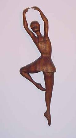

Je suis parti de cet exemple d'une danseuse parut sur le forum et qui m'a tapée dans l'œil.
Le sujet me plaisait et j'ai décidé de me faire une pièce en chantournage.

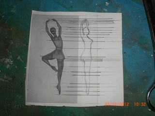

Donc je commence par faire une copie papier en agrandissant au max, dans mon cas j'ai mis au format A4.
Pourquoi agrandir ?
Tout simplement pour bien faire ressortir les détails et notamment les changement d'axes.
Puis je trace un cadre autour de mon image pour avoir un format et je quadrille le dessin avec des traits.
Plus ils seront rapprochés, plus la finesse et le rendu seront efficaces.
Ensuite, j'essaye de dessiner le profil en gardant la hauteur de mon cadre.
La largeur sera définie par la largeur du profil.
Je prolonge mes lignes afin d'aller dans le cadre de mon profil.
Il suffit ensuite, en utilisant les traits de dessiner le profil du personnage.
Les changements d'axes ou de formes se font systématiquement sur le trait. On comprend tout de suite pourquoi, plus le nombre de traits est importants, plus le dessin sera facile à faire.
Je termine maintenant mon cadre de profil, puisque j'ai la largeur.
Reste plus qu'à coller sur le bois et à faire.....

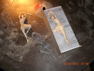

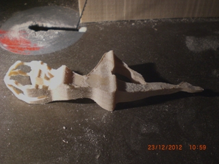

Voici le premier résultat:
Bon, la pauvre à 4 bras, un détail que nous verrons dans la suite.....

Une belle approche, le problème du 3D c'est que seul certaines formes se prête très bien (sans retouche). Si je trouve cette danseuse très gracieuse, la position de sa jambe et de ces bras empêche d'avoir une découpe fluide , le mollet de la jambe plié seras aussi épaisse que la cuisse de la jambe droite et les bras seront de la taille de la tête, peut être essayer avec une patineuse ,la tête légèrement en arrière (hors des bras ) et les deux jambes droite ,après si tu a flasher sur la forme de cette danseuse , c'est vrai que le mouvement est très harmonieux . Ton explication sur la projection du profil est très bien faite

Quand aux 4 Bras de ta danseuse, nous les mettrons sur le compte des retombé de Tchernobyl !!!

si tu avais mis les bras de profil en arrière de la tête et au même plan, tu n'aurais pas eu cet effet Tchernobil (4 bras)

Bah je l'aime bien avec ses 4 bras....mais effectivement cela faisait partie de la suite du tuto que je n'ai pas encore le temps de faire.
L'erreur y sera corrigée en montrant que de profil il ne doit y avoir qu'un bras.
C'était juste parce que je n'avais que cet exemple à montrer avec les pièges à éviter.
C'est pareil pour les jambes, c'est vrai que tous les modèles ne sont pas faisables.
