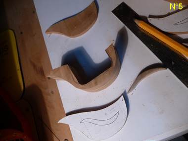

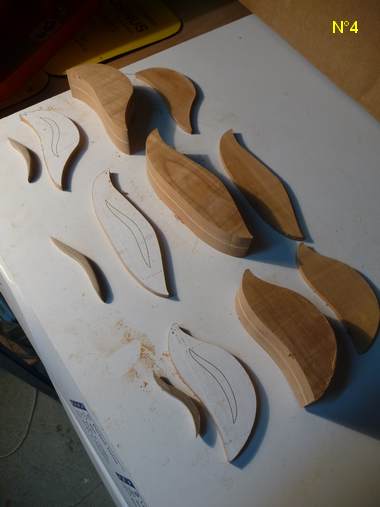

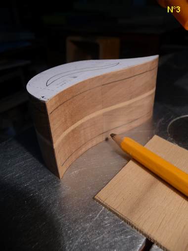

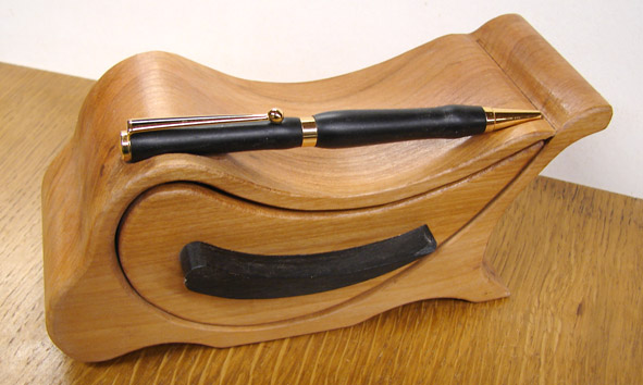

temps plus clément cette après-midi,l'atelier était chauffé et le plaisir de chantourner
en merisier hauteur 65 mm épaisseur 75 mm
Re:agrémenter votre bureau 08 Jan 2017 18:53 #132467
C'est très joli Roger tu l'as faite avec
la ruban Pégas ?
Re:agrémenter votre bureau 08 Jan 2017 19:03 #132468
fm29 écrit:
la ruban Pégas ?
Bonsoir François
oui entièrement fabriqué avec le ruban Pégas.
Je commence à prendre le coup de main
dessiné hier au soir
et faite dans l’après-midi

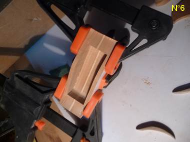

le seul problème que je rencontre c'est au collage très bien la colle blanche
mais sa laisse des traces difficile à enlever.
si l'un d'entre vous à une idée pour une colle sans bavure je suis preneur.

Superbe boîte, avec une belle finition !
il va falloir que je m'y mette, ne manque que le temps ...
Pour les bavures, je crois que certains mettent une bande d'adhésif le long des joints avant de coller
Joël

Bonsoir Roger et tout a fait d'accord avec Joël_51.
Scotch de masquage, ou nettoyage immédiat.
Sinon très belle boite, mais quelles dimensions, quel bois et quel N° de lame utilisé.

la lame du ruban N° 12 qui est montée d'origine.
pour le bois voir le premier message
merisier longueur 180 mm hauteur 65 mm épaisseur 75 mm et pour la poignée c'est une chute d'ébène.
pour la colle la solution du masquage que j'ai essayé ne me donne pas satisfaction
donc seul le nettoyage immédiat reste valable mais pour aller dans les petits coins pas facile

décidément j'aime bien ton travail et en plus tu as un joli coup de crayon.

je reprends des modèles que j'avais dessiné il y a quelques temps
Je continu mon apprentissage mais je suis tout seul dans mon coin et malgré que je sois prêt pour des échanges, personne ne m'a contacté pour mettre en commun les combines.
je suis un peu désabusé car je pensais bien que les forums était là aussi pour de l'entraide
mais la machine est trop ressente me semble t-il donc nous verrons un peu plus tard
pour cette pièce (1 tiroir) sans les temps de séchage il m'a fallu 4 heures.

Un bel ensemble!

Belle boite, mais pour la colle blanche à part un nettoyage dès le maintient de la pièce, je ne pratique pas autre chose que le passage d'un pinceau humide sur les joints et nettoyage de suite.

très jolie boite à bureau.
j'aime beaucoup.

Tres jolie et belle finition.
comment creuser le tiroir ( défonceuse)
A bientôt.RL.

Principe de découpe des tiroirs scie a chantourner ou a ruban
