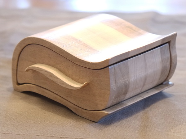

Une petite boîte à bijoux pour l'anniv de ma fille.
Réalisation à la scie à ruban (sauf la poignée)
Essences : noyer et frêne.
H 75 mm L 140 mm P 100mm

Tout en courbes , j'aime bien ,bon anniversaire à la fille .
Pas trop délicat le travail à la scie à ruban?

Très bel objet, c'est là que je vois qu'il me faut une scie à ruban plus performante, la mienne ne peut couper que 80mm de hauteur (bricodép**). je vais chercher un peu pour pouvoir couper au moins 180/200mm.

Merci, la scie a ruban est une kity 613, la lame utilisée fait 6 mm et je n'ai pas eu de soucis particuliers pour les découpes.

Belle boite et avec une telle lame, pas trop de casse ?. J'ai toujours peur d'utiliser des lames peu larges.

Bonsoir, eh bien pas de casse du tout, elle a sautée deux fois mais rien de grave, avec une telle largeur de lame (6 mm)la règle des dents qui dépasse légèrement des volants ne peut être respectée, la prochaine fois je vais caler le lame juste avant inclinaison de la garniture. C'est peut être plus facile sur les scies à ruban avec garniture bombée au milieu style la Makita LB1200F ou la lame doit être au milieu de la largeur du volant.

même Makita peut avoir la lame qui saute ou qui casse (bonjour les dégâts sur les plastiques quand ça arrive),bonne continuation

Une belle découpe et un assemblage de bois harmonieux .

Très belle boite tu a bien choisie tes essences

très jolie boite
la poignée je l'aurai faite en noyer chocolat pour casser un peu cette clarté.

j'aime beaucoup la forme
