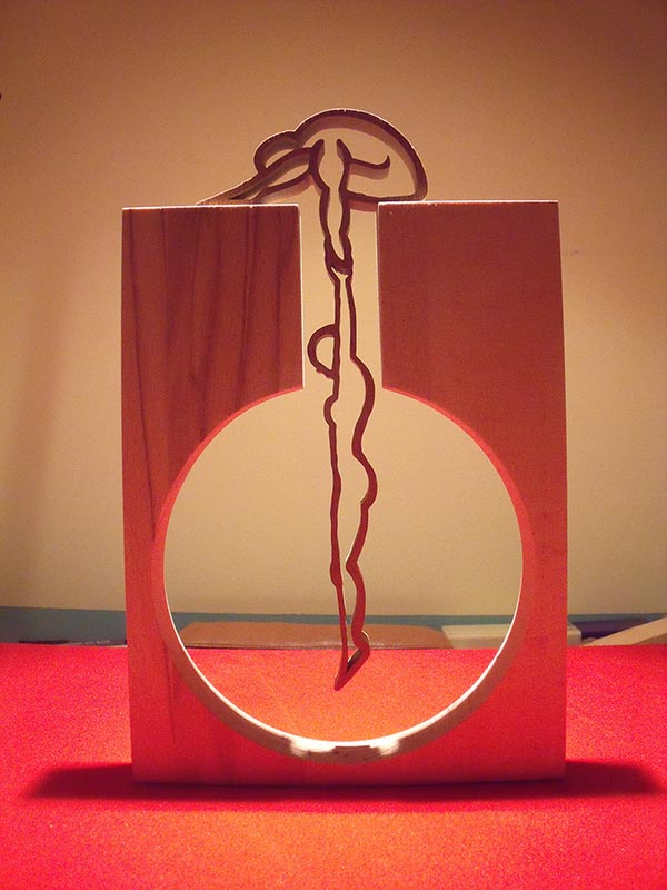

Bonjour à toutes et tous.
Une petite découpe, j'ai vu cette forme sur le net, à l'origine elle est en Bronze et plaine, j'ai refait le dessin et voila le résultat.
Hauteur total: 230 mm
Largeur: 150 mm
Epaisseur du support: 20 mm en Hêtre
Epaisseur des personnages: 12 mm en Iroko
J'attends vos réactions
Frank

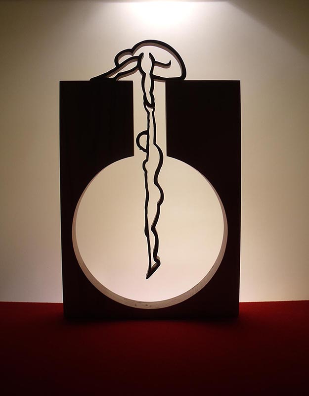

Pour la prise de vu, un grand calendrier, une découpe au milieu une feuille calque collé derrière, un spot qui éclaire à l'arrière, un appareil photo a 100 euros et voila. je n'ai rien inventé, je mets un lien.
www.wifeo.com/documentation-109.html
Le seul chose, j'ai mis mon éclairage derrière pour l'effet.(Première photo)
Pour la lame: Pégas N° 2/0, mais je suis surement de mauvais conseils, je ne suis pas un pro du chantournage, si quelqu'un du forum pouvait en dire plus ou corriger.
Pour le support: Le rond a été percé à la défonceuse.
Frank
Comme à chaque fois, si quelqu'un veux le plan, je vous l'envoies avec plaisir

Une belle réalisation bien mise en valeur par la lumière ,c'est harmonieux ,poétique ,j'aime . Effectivement si tu a le plan j'aimerais si c'est possible essayer se motif. Pour la lame tu es dans la bonne mesure , un n° 3 pégas était aussi valable ,les courbes n'étant pas trop serrées et l'épaisseur raisonnable .

Merci Pignons pour cette petite précision sur la lame, le choix d'une lame me parait complexe alors je fait sa au nez, se n'est surement pas la bonne solution.

Félicitation pour cette découpe. C'est bien de l'art et l'éclairage dans une boite de diffusion de lumière le met bien en valeur.
Pour ce qui est des dimensions de lame il y a deux méthodes. Suivent les consignes du fabricant, en général accolé au bâti de la machine. Mais cela ne reste qu'une indication.
La deuxième est au "feeling", suivant le résultat à obtenir. Bien sûr il y a un peu plus de casse si la lame n'est pas tout à fait prévue pour. Mais pour l'éviter, surtout laisser la lame faire, ne pas trop pousser. Il m'arrive de scier du hêtre en 40mm avec une Pébéco de 3, alors qu'il est préconisé du 7 voir 9.
Personnellement je préfère le "feeling", car de ce fait je n'ai rien à poncer, le résultat étant surprenant.
