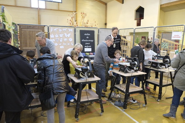

J'ai pu manipuler une Excalibur à Chanteheux, je m'excuse d'avoir pris la place d'un gamin pendant quelques minutes. Bref très beau salon et super association, merci à Calimero54 et Roland pour leur amabilité. Concernant la machine c'est la facilité du changement ou démontage supérieur de lame qui m'a beaucoup plût.

Re:Quel profondeur de coupe pour scie à chantourner 23 Nov 2016 11:07 #131390
Hello,
Super Thierry.
Fais moi savoir quand tu veux passer à la maison.
Bonne journée.

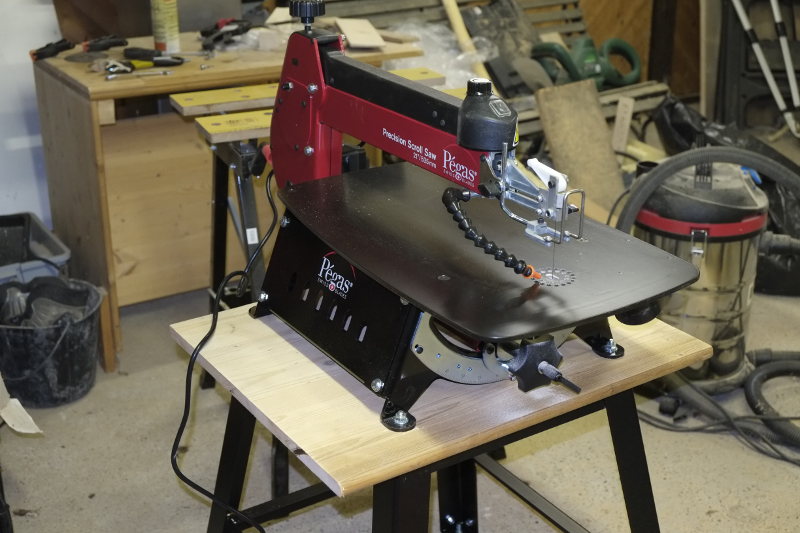

Bon ben voilà, reste plus qu'à faire joujou avec :)
