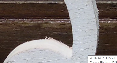

J’ai un problème sur les finitions de mes pièces chantournés.
A chaque fois que je les peints, des fibres se redressent au niveau des champs de la pièce.
Pourtant lorsque je chantourne j’utilise des lames reverse qui limitent les bavures pour le contre plaqué.
Je passe aussi un papier de verre fin sur les champs avant de les peindre.
Au touché les champs sont bien lisses, avant l'application de la peinture.
Je pense que le problème vient de l’eau contenu dans la peinture.
Comment faite vous pour corriger ce problème ?
Merci d'avance
Guillaume

Bonjour Guillaume, ;)
C'est normal, tu auras toujours des fibres qui ressortiront même avec un bon ponçage.
La finition redresse toujours des fibres.
Pour supprimer cet effet, je mets toujours un apprêt neutre avant la peinture. L'apprêt à le même effet, mais il "piège" les fibres que je peux alors poncer.
La pose de la finition ne fait plus ressortir de fibres et tes pièces seront lisses.

une combine d'un armurier pour refaire un vernis sur une crosse de fusil ..
Voilà ce qu'il m'a dit: < j'ai toujours mon vaporisateur avec de l'eau à côté de moi ; je mouille, je sèche avec un sèche cheveux,je ponce ,je mouille une 2eme fois, sèche ponce ,mouille une 3eme fois ,sèche,ponce ....normalement après il vernis .....

Daniel a tout dit , un glacis avant peinture mais tu seras obligé quand même de poncé ,si tu teinte il y a des teintures a l'huile qui relève moins les fibres mais le ponçage est encore indispensable .

Merci pour vos réponses, je vais tenter les trois techniques pour voir ce qui me convient le mieux.
Par contre lorsque vous utilisé un apprêt, vous utilisez quoi ?
Re:Problème finition 07 Nov 2016 10:23 #131089
Suivant mes réalisations j'utilise soit du fondur soit de l'apprêt blanc de chez Hegner (norme jouets)
