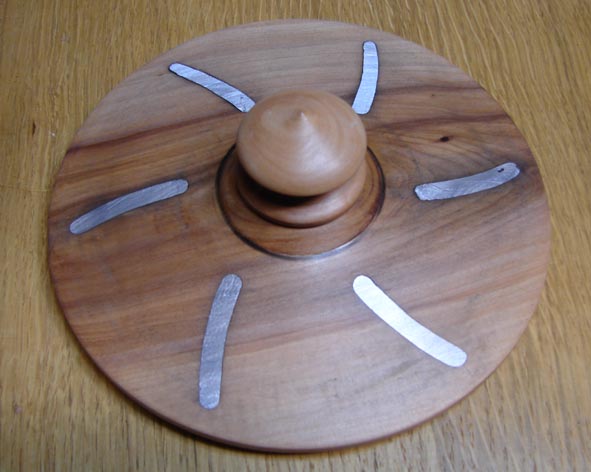

dans mon site rubrique trucs, astuces et DPF il y a une doc sur l'incrustation .
mais cet exemple j'explique comment je fais tenir de l'étain sur du bois voici le résultat peut être qu'il te faudra trouver une solution à partir de cela.
