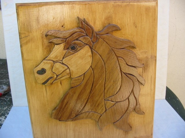

Voici mon premier essai de sculpture d’intarsia.
Plan envoyé par fm29 (du forum).
Essence de bois :
- Crinière : orme
- Cou : châtaigner
- Reste : peuplier
- Noir : teinté au feutre
Pouvez-vous me fournir vos critiques sur ce travail ?

Bonjour Raymond,
Pas mal pour une première, la découpe me semble précise !
Sinon, peut être un peu plus d'arrondi sur les bords, et pour les 3 plus grands morceaux en châtaigner, j'aurai mis le fil du bois dans le sens de la pièce
Joël

Bien vu je n'ai pas respecter le fil du bois comme sur le plan.
A bientôt RL.

Pas mal du tout, je ne m'y suis pas encore mise, mais ca viendra !!
En revanche j'aurai vu plus de contraste entre le cou et la crinière mais ce n'est que mon avis perso.
Parfois on fait aussi avec le bois qu'on a.
En tous cas félicitations pour une 1ere.

Bonjour Raymondlievre,
Bien reçu ton plan et je trouve quelques petites
erreurs ,mais dans l'ensemble ce n'est pas mal du
tout.
Le sens du bois au niveau des deux pièces du cou
sont dans le mauvais sens et le fraisage des pièces
mériterait d'être plus prononcé ,la planche de fond
manque de contraste par apport au bois de ta pièce.
j'aurais vu un fond noir,ou sans fond.
Belle découpe .
