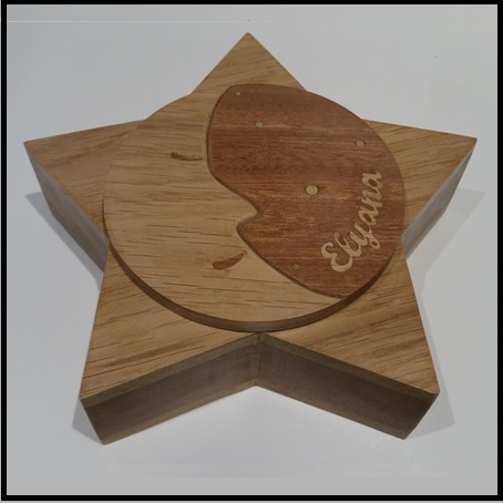

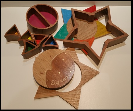

Bonsoir à tous,
Je me suis permis de reprendre le modèle de "Star Box" de Pignon du 5 mai dernier, auquel j'ai apporté ma vision des choses pour en faire une boite à bijoux à multiple rangements. Les rangements périphériques sont protégés par le rangement central qui ne peut s'enlever que par un mouvement circulaire de 2 cm, ce qui peut protéger des "voleurs.
Ci joint quelques photos de la réalisation Taille 21 cm sur une hauteur de 5 cm en chêne et sapelli. Les étoiles sont faites en laiton de différents diametres. Le prénom est entièrement dans du chêne découpé et ré-incrusté dans la partie Sapelli et inversement pour la bouche et l’œil de la lune.
A très bientôt pour une nouvelle réalisation

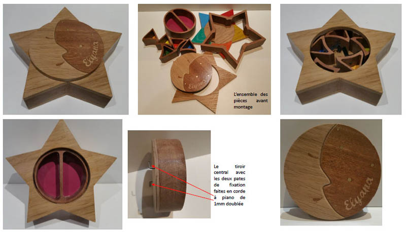

POur Dépanner Hervé
voici toutes photos regroupées
mais peut être peu lisible
mais en cliquant sur la photo c'est un peu mieux
