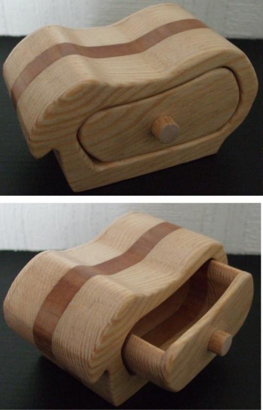

celle-ci est en pin avec la partie du milieu en prunier

Une boite très sympa ,travail pas facile (tiroir sans ouverture sur la coté) avec collage .
Que possède tu comme machine ,car l'épaisseur semble importante.

Ma machine est une Hegner Multicut- 2SE avec Variateur
Passage en épaisseur 65mm
Matériaux : Bois tendre - Epaisseurs Maxi : 65mm
Matériaux : Bois dur - Epaisseurs Maxi : 50mm
Avec de grosse épaisseur il faut bien tenir la pièce et ce n'est pas toujours facile, la boite fait 48 mm de largeur.

et bien je trouve que tu fais de belle chose.
la poignée est aussi bien réalisée

Pour la réalisation de la poignée ce n'est pas tout a fait moi qui en est l'auteur c'est tout simplement un morceau de tourillon en hêtre couper poncer (conseil de mon cher et tendre). Cela change des autres poignées que l'on a l'habitude de voir.

Belle boîte avec une forme sobre, sauf le petit truc
en bas à gauche de la photo du haut, et le bouton
qui demande à avoir une autre forme

C'est vrai! Le petit truc en bas à gauche c'est à cet endroit que j'ai percé avec un foret de 3 mm pour passer la lame de la scie et cela ce voit malgré le ponçage. Voilà pour l'explication.
Pour la poignée tout est affaire de goût... Moi j'aime

une belle découpe pas facile de faire des boites!

Encore une très jolie boîte.
