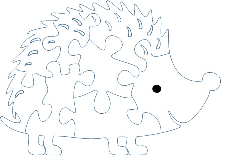

Bonjour à tous,
J'ai également réalisé un hérisson, mais pour éviter les souci avec les jeunes enfants de piquants trop acérés, j'ai fait mon hérisson au repos et sans crainte. Les piquants retombés. J'ai également ajouré le puzzle afin de donner aux piquants de la profondeur. Je joins à ceux qui le veulent le tracé de ma réalisation. Je n'ai pas retrouvé la photo que j'avais prise à l'époque, ce qui me donne l'idée de le refaire ;)
Bonne soirée

Désolé le tracé n'a pas été inclus à mon message précédent.
Nouvelle tentative

Zut, je ne comprends pas. La taille est bonne (35 Ko) format Jpeg.
Dernière tentative pour ce post, désolé! :(

Bonjour Hervé
Ton coup de crayon est parfait,
Merci pour ce dessin , je pense que je vais essayer.
quelle est l'épaisseur?

Bonjour Roger,Bonjour à tous
Je l'ai fabriqué en chêne, Châtaigner et Hêtre en 20/25mm d'épaisseur.
Pas plus sinon les évidements représentant les piquants ne ressortent plus bien.
Pour cette épaisseur j'utilise des Pebecco N°5 de chez Hegner.
Petite astuce, pour faciliter la coupe dans ces épaisseurs, après avoir coller le dessin à la colle repositionnable, je mets du scotch sur le dessin. Malgré ce que l'on en pense le scotch lubrifie légèrement la lame, ce qui diminue la casse.
Bonne journée à tous
Razhkoed
