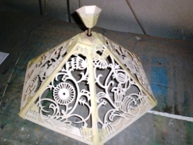

Bien voilà un sujet déjà présenté, mais là au naturel sans aucun collage ni finition.
Tout est fait dans du CP de platane de 3mm.
L"ensemble est maintenu par du ruban papier pour voir les angles et le maintien.
L'abat jour est déclinable soit en lustre, soit en abat-jour sur pied et fera l'objet des journées "savoir-faire" dans mon assos et les pièces finiront au salon des Chanteheux pour ceux qui voudront les voir.
Dimensions: diamètre 60cm, hauteur 40cm

Alors pour faire cet abat-jour il me faut 2h par face soit 4H pour les 6 plus un peu de découpe du capuchon et du renfort dans le bas.
Je découpe 3 faces en une fois.
Pour donner un chiffre je dirais environ 8h pour l'ensemble.
J'a iregarder les temps justement pour voir combien il fallait si je dois faire une journée découpe à l'assos.
P'tit Loup, ;)
J'ai utilisé du platane car c'est ce que j'ai trouvé de plus blanc pour faire ma découpe.
Le lustre doit ensuite être soit peint soit vernis.
J'utilise pas mal aussi ce CP en platane pour mes décos de Noël qui restent blanches.

je pensais que ce C P en platane était moins fragile en chantournage , et plus facile pour ébavurer... mais OK Calimero et merci ... Et pas facile à trouver ce C P en platane , et pourtant un bois bien français ...

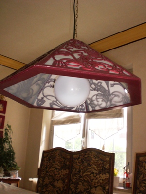

Je profite du message pour mettre à jour car la lampe est terminée (je me fais un peu de pub en passant... :blush: :blink: :silly: :P )
