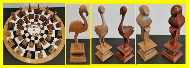

Voici quelques photos de mon dernier échiquier complet (plateau et pièces) réalisé entièrement en chantournage.
Les pièces font 8 cm de haut, le socle est un cube de 2,5 cm de cotés. Bien entendu d’un seul tenant, les pièces sont découpées en 2D, à l’effigie des oiseaux. Elles sont également aimantées pour une meilleure tenue sur le plateau.
Le plateau est circulaire pour une meilleure mise en valeur des pièces.
Pour jouer il y a un autre plateau « normal », quoiqu’il soit possible de jouer sur un plateau circulaire. Il y a quelques subtilités supplémentaires pour agrémenter le jeu.

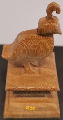

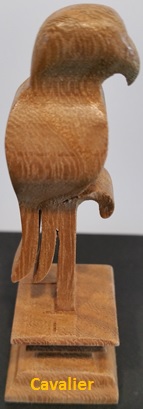

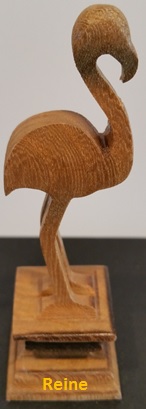

Pas de souci pour fournir le dessin des pièces. Ci joint.
Je les ai retracé à partir de la publication "Wooden Chess Sets, You Can Make" de Diana Thompson. Livre publié chez Fox Chapel en 2003.
J'ai adapté les pièces à ce que je voulais que sa rendre et surtout pouvoir y loger un petit aimant de 15mm dans le socle.
le logement à été fait dans le socle avant découpage avec une mèche plate de 16mm. (Dessiné en pointillé).
Ci dessous une photo de chaque pièces. (si faisable, je verrais bien ;) )
par contre je n'ai pas le fou et la tour en photo, ce sera la prochaine fois.
Bonne journée à tous
Razhkoed
