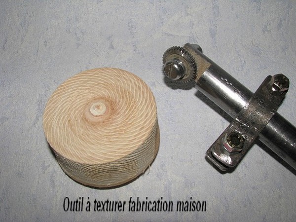

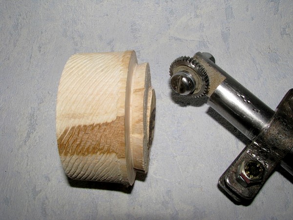

Pour la spirale je l'ai faite avec un outil fabrication maison , compose d'un petit pignon de récup, dont j'ai affûté les dents , monté sur un axe ; suffit de donner une inclinaison au pignon pour avoir l'entraînement et de laisser tourner. Je ferai une photo

Quand à la spirale ,ça marche avec ton outil maison.
as tu un roulement sur la molette ?
Re:racine de buis 19 Avr 2011 12:50 #42216
Non François , pas de roulement , j'aurais préféré car je n'ai pas trouvé un axe juste , donc un peu de jeu :( , mais avec un peu d'habitude ça marche aussi ;)

Pour avoir la vraie spirale , il faut bien commencer au centre ;) , bien appuyer le pignon contre le bois et tirer vers soi si l'on veut faire une grande surface ; sur le fond du mortier , je n'ai fait que tenir la molette contre et au centre sans bouger ;)
Re:racine de buis 19 Avr 2011 16:53 #42228
Alain
Belle spirale obtenu avec un outil maison.
C'est quoi le pignon que tu as récupéré ?

Bernard , c'est un pignon récupéré sur une scie sauteuse qui m'avait lâché ...
