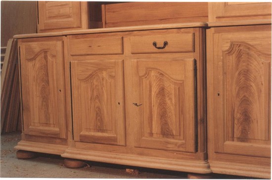

Re:découpe 28 Aoû 2009 22:57 #19156
débit tangentiel sur une bille de pied (chêne)en panneaux de 27mm
expl: les panneaux de portes de cette enfilade
Re:découpe 29 Aoû 2009 09:59 #19162
Très beau meuble Michel, la coupe tangentielle est me semble t-il moins résistante. (?)
Re:découpe 29 Aoû 2009 10:24 #19164
Augustin écrit:
Résistante à quoi?
lors d'un débit ,tu choisis les éléments en fonction de leur utilisation..
un débit tangent ,est avant tout pour un effet décoratif.
