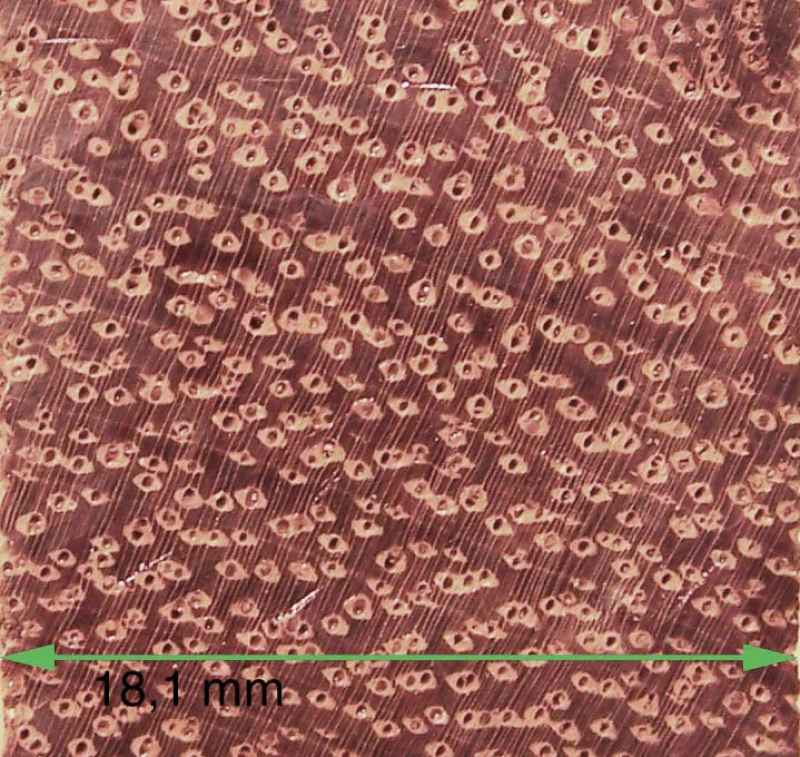

Je ne suis toujours pas convaincu à 100 %, mais je ne vois pas ce que cela pourrait être d’autre qu’un Afzelia, donc un Doussié (peut-être le Lingué = Afzélia africana). Si tu souhaites savoir à 100 % ce que c’est, il faudrait m’adresser un petit morceau dans une enveloppe (1 cm² sur 2 cm de longueur ou un éclat de 1 cm de côté dans un angle du morceau). Il y a des éléments dans les vaisseaux ou au niveau des rayons du bois que je ne vois pas et qui me manquent pour être certain. A toi de voir si tu souhaites en faire une œuvre d’art avec un vrai affichage de l’essence. Je pourrai te communiquer mon adresse dans un message perso (en MP). Bonne continuation.

C’est juste de dire « on ne sait jamais ». Effectivement en expertise et surtout en identification anatomique on ne peut pas donner un résultat à partir d’une photo sur un seul élément visible du bois. Il faut avoir le bois entre les mains pour regarder toute la structure du bois.
Je vais dire ici ce qui ne colle pas, sur les photos jusqu’à présent présentées.

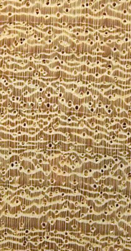

Chez le Doussié les pores du bois sont isolés et le parenchyme (tissus de réserve blanc qui apparait autour des vaisseaux du bois) a une forme particulière en forme de losange. Chez l’Iroko, le parenchyme est anastomosé, c'est-à-dire que parfois il rejoint deux ou plusieurs vaisseaux entre eux par des bandes souvent en biais. Je mets la même photo pour l’Iroko que celle du doussié. On voit bien cette différence qui est fondamentale. Maintenant il est toujours possible de tomber sur un bois traumatique qui présenterait ce type de défaut anatomique…je n’ai personnellement jamais vu cela sur cette essence.
Il faut savoir que l‘Iroko n’est pas tout seul dans la famille des moracées, et que de nombreuses légumineuses peuvent lui ressembler. Dernier petit truc : les essences commercialisables à travers le monde sont au nombre de 25000 environ (diamètre supérieur à 10 cm). En France il rentre environ 100 à 150 espèces tropicales dont une quarantaine de façon régulière.

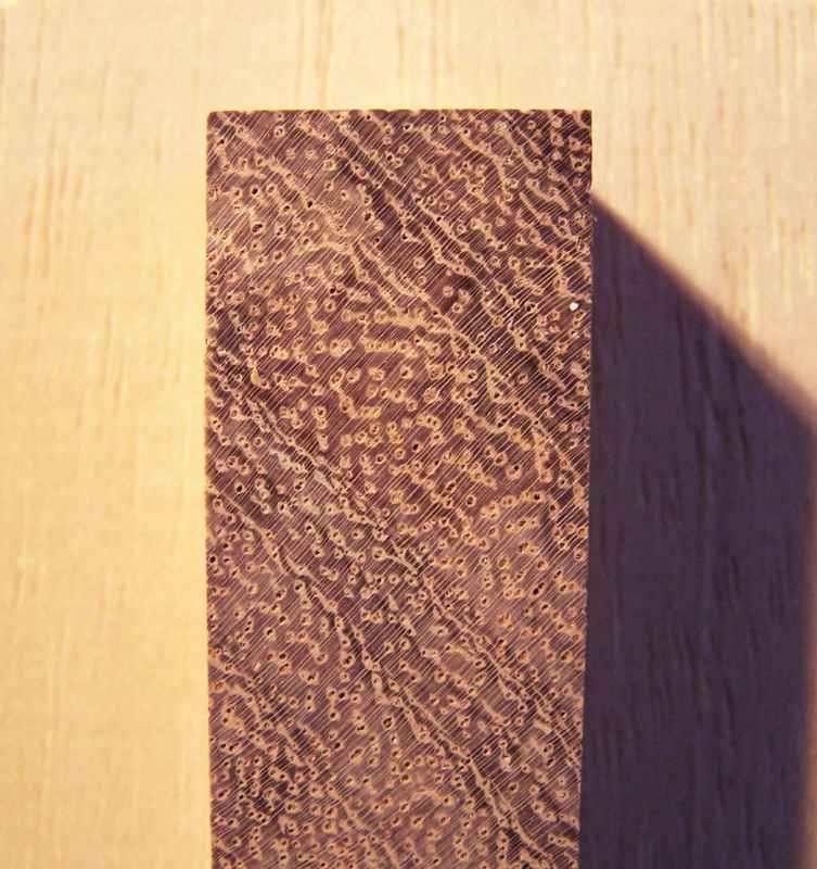

du coup je regarde mon morceau de bois différemment....et surtout avec une loupe :woohoo:
Je poste d'autres photos prises en macro, peut être que ce sera plus facile

C'est sûr qu'une coupe transversale et une longitudinale bien propre et poncée nous aiderait beaucoup.
Pour moi il y a un problème de densité : le Doussié a une densité de 0.8 alors que le morceau montré a une densité de 0.5 environ.
la densité varie beaucoup avec l'humidité mais a ce point-la c'est pas possible. De plus le Doussié une fois sec reprend très peu d'humidité. On a d'ailleurs du mal a leur faire avaler les traitements ou les teintes.
Toutefois JJF dit que c'est un bois lourd alors que la balance dit que c'est un bois plutôt léger.
Que croire ?

Je reviens sur la question initiale de l'identification. Personnellement il m'est impossible de me prononcer sur la nature de l'essence seulement à la vue de tous ces clichés, y compris les derniers. J'ai même de la peine à voir la forme des tissus situées autour des pores du bois. Il faut aussi avoir plus de détails sur la composition de la structure (vaisseaux, parenchyme, rayons). On peut juste affirmer que ce n'est pas de l'iroko, mais je ne peux pas confirmer que c'est du Doussié. La densité est un élément à contrôler en premier (on est sans doute dans la fourchette 0,65 à 0,85 de densité qui comporte beaucoup d'essences). Si c'est vraiment 0.50, c'est ennuyeux!
Je ne sais pas si nous avons une meilleure proposition parmi les membres.
Il faudrait pouvoir regarder également la disposition des éléments de structure dans les plans radial et tangentiel du bois. C'est la base de l'identification anatomique. La loupe à main n'est pas suffisante, il faut passer à une artillerie un peu plus sophistiquée sous une binoculaire. Quand tu auras attaqué ta sculpture il y aura bien un gros éclat à analyser !!.Je m'y collerai...Bons copeaux

Nous connaissons maintenant la réponse à cette question. Je remercie JJF d’avoir eu la gentillesse de m’adresser un échantillon de son morceau de bois. Il a fallu passer par une observation anatomique de l’échantillon. Il s’agit d’une essence commercialisée en Europe sous le nom de Muiracatiara ou Gonçalo-Alvez, selon la provenance ou l’espèce. Il s’agit d’un arbre de la famille des Anacardiacées qui vient d’Amérique du sud et qui se décline en 3 ou 4 espèces différentes dans cette zone géographique. C’est le genre Astronium. Le bois est souvent veiné et c‘est d’ailleurs un argument de vente pour les négociants. Cet échantillon présente des zones sombres légères. Sa densité varie de 0.8 à 1.0, il est donc classé lourd. Sa couleur s’oxyde à la lumière et brunit rapidement. Il convient à la sculpture, donc c’est parfait.
