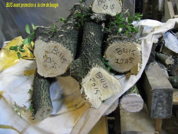

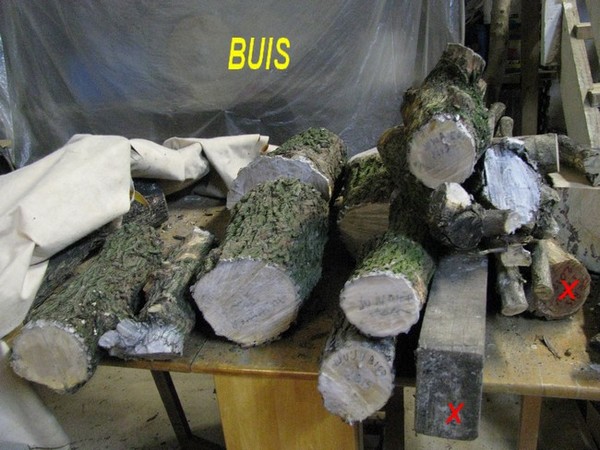

Récupéré ce matin chez un ami, demain autan à prendre ;) buis les plus gros 20cm de diamètre..

Bonjour Alain
Bonne pioche,
mais met le à l'ombre autrement il y aura des fentes.
mais malgrés tous il paraît très sain et peut être coupé en lune descendante.
l'idéal dans le noir debout une cave à 14° et attendre

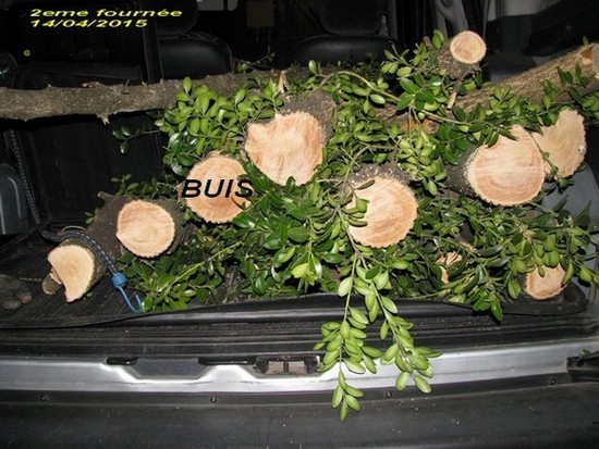

Exact Roger,j'ai même laissé les feuilles comme l'avais dit notre ami Pierre de Garde ;)
Deuxième fournée cet aprèm ... entre 100/180 de diamèttre sur 1 mètre de long

Bonsoir Alain.
belle récolte Comme Roger faire séché dans une pièce humide.

Bonjours à toutes et à tous,
oui belle récolte qui profitera à des amis aussi ; j'ai mon atelier dans une ancienne cave vigneronne dont le sol est en terre battue et très fraîche l'été ,mais cela n'empêche pas que certains troncs se fendent ....je vais voir avec le feuillage comment va réagir ce buis à long terme,mais avant qu'il soit sec ............................................
Ces buis ont 130 ans ! chaque trois ans environ le propriétaire est obligé de les faire raccourcir tellement qu'ils montent haut comme des poteaux , ce que vous voyez ce ne sont que les bouts ,les troncs font encore environ 3m de hauteur et une trentaine de cm de diamètre à la base..

Bonne pioche Alain
Dans la cave mets le verticale et surtout hors lumière.
