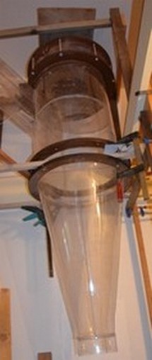

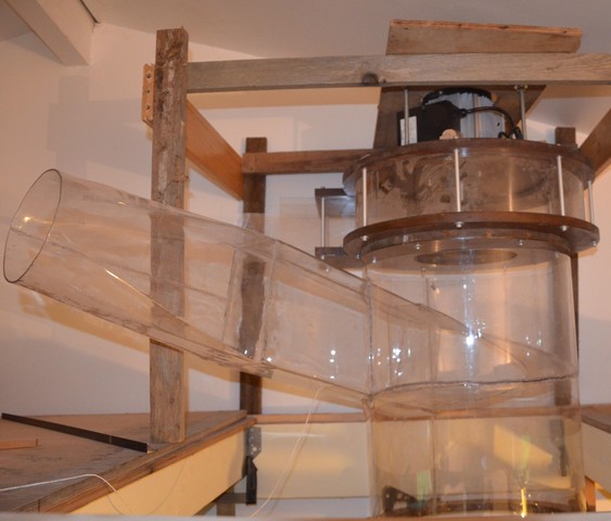

bon je vous passe des images
patabois.canalblog.com/
Re:Présentation 03 Avr 2014 13:16 #93988
  • Patabois
  • Portrait de Patabois
  • Messages : 312
Vous avez :
. Le moteur
. l'escargot sans la turbine avec la sortie d'air
. Le grand cylindre avec la spirale (il manque le petit cylindre à l'intérieur de la spirale. A l'entrée de la spirale ce tube rectangulaire ,c'est l'arrivée des copeaux.

C'est la spirale (c'est pas triste à souder et à mettre en place sans trop de déformations en chauffant)
