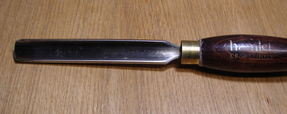

Il a fallu improviser un atelier pour pouvoir y mettre le tour et le touret KOCH.
C'est le garage qui a ainsi été reconverti...
La gouge qui me fait des misères à l'affutage :

une gouge a profiler a dégrossir n'a pas une forme d'ongle.
L'affutage se fait perpendiculairement à la rotation de la meule, avec un angle de 45° et la rotation, gauche/droite, se fait dans l'axe.
L'affutage en ongle est pour les gouges à profiler et à creuser.
Re:Nouveau débutant du 29 09 Déc 2016 20:30 #131804
moi j'ai une gouge continental de 19 mm affûté comme cela et sa fonctionne très bien.
mais comme toujours il faut en faire un usage adapté.
